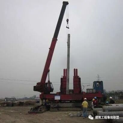

预制桩(预应力管桩) 是采用先张法预应力工艺、掺加高效减水剂、高速离心蒸汽养护成型法制成的一种空心筒体细长混凝土预制构件,主要由圆筒形桩身、端头板和钢套箍等组成。

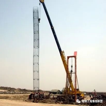

灌注桩(钻孔灌注桩)是在工程现场通过利用钻孔机具在土中钻进,边破碎土体边出土渣而成孔,然后在桩孔内放置钢筋骨架,再灌注混凝土而做成的桩。

预制桩(预应力管桩)的施工工艺为:测量定位→桩机就位、对中→压桩→接桩→送桩或截桩→静压桩到设计高程。
(1)测量定位:施工前放好轴线和每一个桩位,并涂上油漆使标志明显。
(2)桩机就位、对中:通过压桩机启动纵向和横向行走油缸,将桩尖对准桩位。开动压桩油缸将桩压入土中,待桩下沉达到稳定状态后,调正桩在两个方向的垂直度。
(3)压桩:通过夹持油缸将桩夹紧,然后使压桩油缸伸程,将压力施加到桩上。
(4)接桩:桩的单节长度应根据设备条件和施工工艺确定。当桩贯穿的土层中夹有薄层砂土时,确定单节桩的长度时应避免桩端停在砂土层中进行接桩。当下一节桩压到露出地面0.8~1.0m时,便可接上一节桩。
(5)送桩或截桩:如果桩顶接近地面,而压桩力尚未达到规定值,可以送桩。如果桩顶高出地面一段距离,而压桩力已达到规定值时则要截桩,以便压桩机移位。
(6)压桩结束:当压力表读数达到预先规定值时,便可停止压桩。
灌注桩(钻孔灌注桩)的施工工艺为:桩位放样→钢护筒埋设→泥浆系统布置→桩机就位→钻孔→清孔→装吊钢筋骨架→灌注水下砼→桩基施工完毕、拆卸钻机。
(1)桩位放样:采用丈量法进行桩位测放,在施工期内对测量基线予以保护及定期复核,以保证测量控制精度符合设计要求。
(2)钢护筒埋设:根据桩位,使护筒中心和桩中心重合,偏差小于50mm。护筒与坑壁之间用粘性土填实,确保护筒位置的准确及稳定,再次校正护筒中心偏差,并用水平尺校核护筒的垂直度,使护筒达到水平牢固。
(3)泥浆循环系统布置:配备沉淀池、循环池进行泥浆净化后流回孔内,确保终孔后灌注前孔内泥浆各项指标的要求。
(4)钻机就位:钻机就位底座应垫牢,用水平尺对机座底架进行水平调整,直至钻架垂直地面,天车吊轮、回钻盘和钻头与桩位四点中心到同一铅垂线上。
(5)钻孔:成孔施工时,钻具(钻头、主动钻杆和副钻杆)要保证垂直度、同心度和连接时整合可靠,以防止孔斜和钻具脱落的事故发生。钻进到设计标高终孔时,应保持钻机空转不进尺10分钟,直至泥浆指标达到一次清孔要求。
(6)清孔:除去孔底沉淀的钻渣和泥浆,以保证灌注的钢筋混凝土质量,确保桩的承载力。
(7)装吊钢筋骨架:钢筋笼在吊运过程中,由于其在纵向抗弯能力较差,必要时在笼内加支撑,以提高笼的刚性。当笼吊至孔口时,使笼中心对准桩位中心,扶正后并缓缓匀速下入孔内,严禁摆动碰撞孔壁,边下钢筋笼边装上保护块。当最后吊筋下至孔口时,固定在孔口的定位架上,将钢笼临时吊于孔口。
(8)灌注水下砼:灌注前料斗下覆隔水盖板。开始灌注时,开启料斗,并立即连续供料,使首批砼一起压住隔水盖板迅速落下。随着砼连续不断地灌入,孔内砼面不断上升,导管的埋深也在不断增加,需要定时测量砼面的上升情况。在灌注中要不断上下提动导管,以防止速度过快而产生空洞及混凝土不能流动钢笼外侧。
