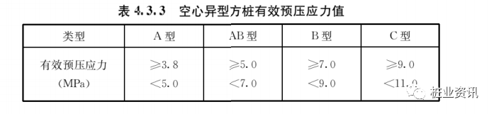

空心异型方桩按有效预应力值的大小可分为A型、AB型、B型、C型,其有效预压应力值应符合表4.33的规定:
异型方桩构造、桩身配筋和力学性能应符合本规程附录B和程附录C的规定。

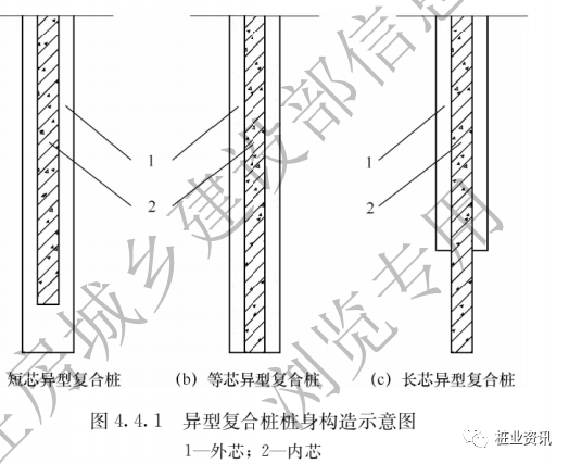

  • 异型复合桩
采用交叉转钻、复合重叠、高喷搅拌方法形成的水泥土桩与植入的预应力混凝土异型预制桩复合而成的桩基。
异型复合桩按内芯长短可分为短芯异型复合桩、等芯异型复合桩和长芯异型复合桩(图44.1)

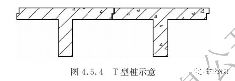

T型桩构造应符合下列规定:
1.T型桩桩身翼缘厚度不宜小于120mm,宽度不宜小于1200mm;腹板高度不宜小于500mm;
2.T型桩混凝土强度等级不应低于C40;
3.T型桩桩与桩之间的连接方式可采用L形槽(图4.5.4);
4.T型桩桩间的缝宽宜为5mm~20mm;
5.墙后原土层或回填土为细颗粒土回填时,T型桩桩与桩之间的接缝应采取防漏土措施。
