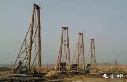

随着社会经济的发展,我国近些年大型和超大型建筑就像雨后春笋一样到处林立,因此对建筑的基础要求也越来越高,桩基础运用也日益广泛。尤其是连云港本地的软土地基,有些两层及以上的建筑都要求使用桩基础。桩基础主要分为灌注桩和预制桩。
灌注桩:直接在桩位上用机械成孔或人工挖孔,在孔内安放钢筋、灌注混凝土而成型的桩。灌注桩按成孔方法分为钻孔灌注桩、沉管灌注桩、干作业钻孔灌注桩、人工挖孔灌注桩等。与预制桩相比,灌注桩具有不受地层变化限制,不需要接桩和截桩,适应能力强,受力相对较稳,抗压又抗拔,振动小、噪声小等特点。由于其既不存在挤土负面效应,又具有穿越各种硬夹层、嵌岩和进入各类硬持力层的能力,桩的几何尺寸和单桩的承载力可调空间大。因此钻、挖孔灌注桩使用范围大,尤以高重建筑物更为合适。
