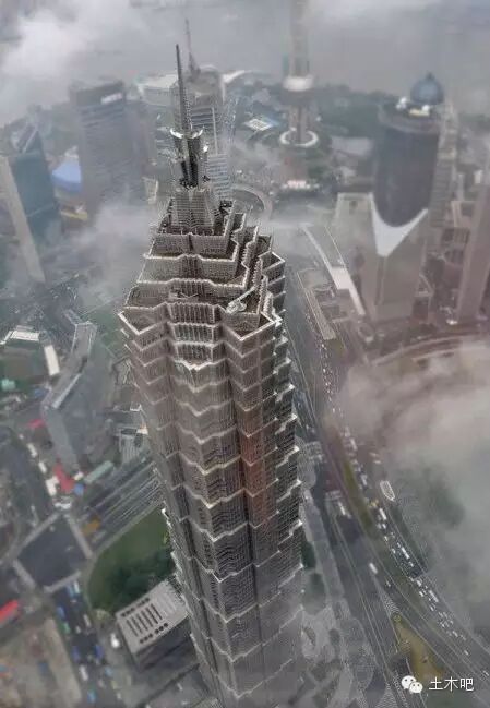

一、桩的尺寸向长、大方向发展
    基于高层、超高层建筑物及大型桥主塔桩基础等承载的需要,桩径越来越大,桩长越来越长。欧美及日本的钢管桩长度已达100m以上,桩径超过2500mm;上海金茂大厦钢管桩桩端进入地面下80m的砂层,桩径为914.4mm;温州地区静压式钢筋混凝土预制桩长度已达70m以上,桩断面600mm×600mm。

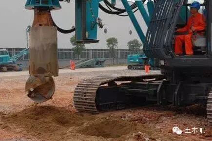

        旋挖钻斗钻成孔灌注桩
        泥浆护壁法钻、冲孔灌注桩在地下水位高的软土地区虽然被较广泛地采用,但由于泥浆的使用造成施工现场不文明及泥浆排除(称为二次公害)的困难,成为施工者头痛之事。因此,旋挖钻斗钻成孔灌注桩(即用旋挖钻机的钻斗钻头成孔而成的灌注桩),因其干取土作业加之所使用的稳定液可由专用的仓罐储存,现场较为文明,在日本建筑业界此类桩型的采用亦日趋增多。1998年8-12月,在北京某工地应用此桩型约为18000根,桩径有0.8m、1.0m和1.2m,孔深12-15m,桩端进入砂砾石层0.5m。近10年来,青藏铁路、北京鸟巢工程及首都机场3号航站楼等均大量采用旋挖钻斗钻成孔灌注桩。

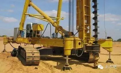

        长螺旋钻孔压灌桩
        CFA工法桩可译为长螺旋钻孔压灌桩,在法、英、意、德、美等国比较流行。该钻机均由液压马达驱动,扭矩较大,采用混凝土泵车通过钻杆内腔直接灌注混凝土,在合适的地层和深度,施工效率一般为150-200m/d,目前最大的钻孔直径达1200mm,最大深度为30m左右。
        近二十年来,东北以及华北等地区都大力推广应用此工法,并有所创造和发展,形成4项发明和实用新型专利。

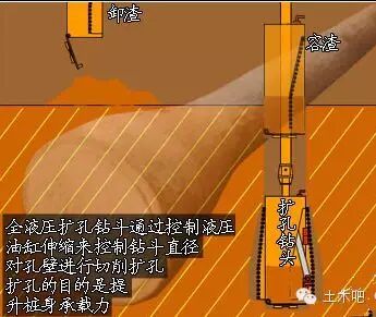

        钻孔扩底桩
        北京地区普通直径钻孔扩底灌注桩(桩身直径0.3-0.4m,扩底直径0.8-1.2m)的静载试验结果表明,与相同桩身直径的直孔桩相比,前者极限荷载为后者的1.7-7.0倍,前者的单位桩体积的极限荷载为后者的1.4-3.0倍。大直径钻(挖)孔扩底桩具有承载力高、成孔后出土量少、承台面积小等显著优点,在国内外得到广泛运用。我国的钻孔扩底桩种类有20种以上,日本的大直径钻扩桩工法有将近40种。
        20世纪七八十年代日本大直径钻扩桩的特点:
        ①桩身直径和扩底直径大(最大直径为4200m),桩长度大,单桩承载能力大,能适应高层建筑一柱一桩的要求。
        ②扩底部置于细砂、中砂和砂砾层中,承载能力大,但扩底直径不能过大,扩底率较小,最大值为3.2。
        ③大部分采用旋挖钻机和反循环方式扩孔钻进。
        ④液压扩翼机构占大多数。
        ⑤施工管理制度严密,管理系统先进。
        ⑥工法和机种呈多样性。
        进入21世纪,上述前3个特点有所发展变化:
        ①扩底最大直径为4700mm(Eagle工法)。
        ②最大扩底率为4.94(Eagle工法)。
        ③日本建筑中心在2007-2009年评定的13项扩底桩工法均采用旋挖钻扩孔钻进。

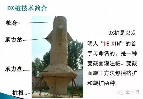

三岔双向挤扩灌注桩
        三岔双向挤扩灌注桩又称多节三岔挤扩灌注桩,简称DX挤扩灌注桩或DX桩。
        DX挤扩灌注桩是在预钻(冲)孔内,放入专用的三岔双缸双向液压挤扩装置,按承载力要求和地层土质条件在桩身适当部位,通过挤扩装置双向液压缸的内外活塞杆作大小相等方向相反的竖向位移以带动3对等长挤扩臂对土体进行水平向挤压,挤扩出互成120°夹角的3岔状或3n(n为同一水平面上的转位挤扩次数)岔状的上下对称的扩大楔形腔或经多次挤扩形成近似双圆锥盘状的上下对称的扩大腔,成腔后提出三岔双缸双向挤扩装置,放入钢筋笼,灌注混凝土,制成由桩身、承力岔、承力盘和桩根共同承载的钢筋混凝土灌注桩。
        DX挤扩灌注桩的优点:
        ①单桩承载力高,可充分利用桩身上下各部位的硬土层。
        ②成孔成桩工艺适用范围较广,DX桩按不同成孔工艺可结合采用潜水钻机、正循环钻机、反循环钻机、冲击钻机、旋挖钻机进行泥浆护壁法成孔,也可结合采用长螺旋钻机、旋挖钻机进行干作业法成孔,还可结合采用贝诺特钻机进行全套管护壁法成孔。
        ③低噪声、低振动,泥浆排放量减少。
        ④节约成本,缩短工期。
        ⑤挤扩后盘、岔腔成形稳定而不坍塌。
        ⑥桩身稳定性好。
        ⑦抗拔力大。
        ⑧机腔转角,定位准确,成桩差异性小。
        ⑨可实施成孔与挤扩装置的车载一体化,挤扩效率高。
        该专利技术已在全国百余项工程中推广应用,目前最大挤扩承力盘直径为2550mm,桩长60m。
