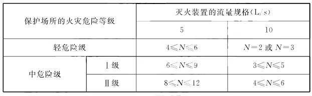

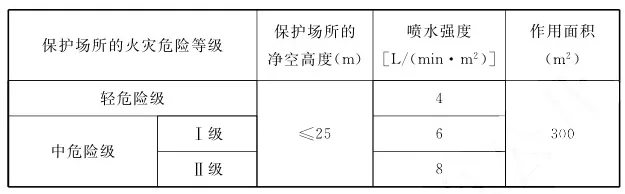

5.喷洒型自动射流灭火系统的灭火装置布置应能使射流完全覆盖被保护场所及被保护物。系统的设计参数不应低于下表的规定。
6.喷洒型自动射流灭火系统灭火装置的设计同时开启数量,应按保护场所内任何一点着火时,可能开启射流的灭火装置的最大数量确定,且应符合下表的规定。
