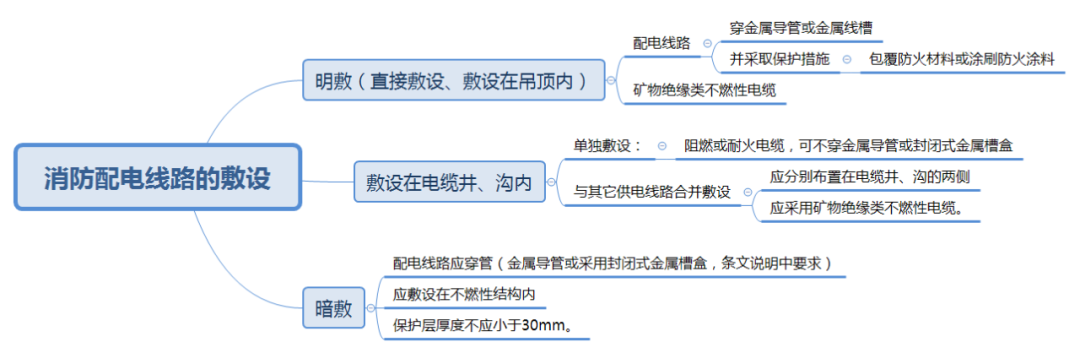

消防配电线路的敷设是否安全,直接关系到消防用电设备在火灾时能否正常运行,工程实践中,配电线路的敷设方式主要有明敷、敷设在电缆井、沟内和暗敷三种方式,要求如下:
明敷(直接明敷、敷设在吊顶内)
(1)配电线路,要穿金属导管或金属线槽并采取保护措施。对于明敷方式,由于消防配电线路暴露在外,火灾时容易受火焰或高温的作用而损毁,因此,规范要求线路明敷时要穿金属导管或金属线槽并采取保护措施。保护措施一般可采取包覆防火材料或涂刷防火涂料。
(2)矿物绝缘类不燃性电缆直接明敷。矿物绝缘类不燃性电缆由铜芯、矿物绝缘材料、铜等金属护套组成,除具有良好的导电性能、机械物理性能、耐火性能外,还具有良好的不燃性,这种电缆在火灾条件下不仅能够保证火灾延续时间内的消防供电,还不会延燃、不产生烟雾,故规范允许这类电缆可以直接明敷。
敷设在电缆井、沟内
(1)消防配电线路单独敷设。阻燃或耐火电缆,可不穿金属导管或封闭式金属槽盒。
(2)消防配电线路与其它供电线路合并敷设。应分别布置在电缆井、沟的两侧,且消防配电线路应采用矿物绝缘类不燃性电缆。
暗敷
暗敷设时,配电线路穿金属导管并敷设在不燃性结构内且保护层厚度达到30mm以上,是考虑到这种敷设方式比较安全、经济,且试验表明,这种敷设能保证线路在火灾中继续供电。
