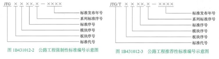

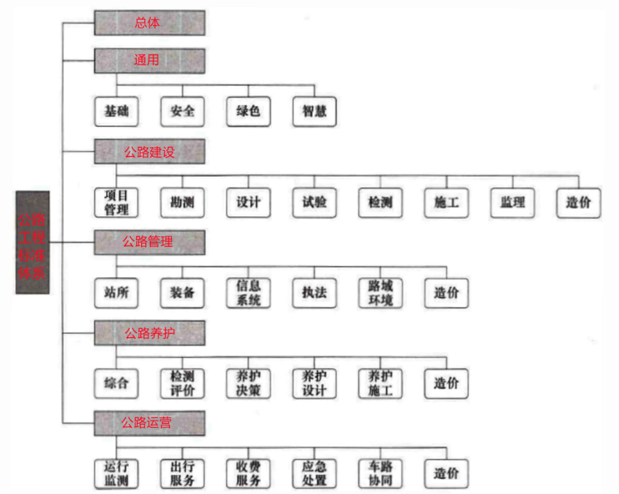

(二)公路工程标准体系的结构
公路工程标准的体系结构分为三层:
1.第一层为板块,6个。
2.第二层为模块。
3.第三层为标准。
二、公路工程标准体系的结构
三、公路建设管理相关规定

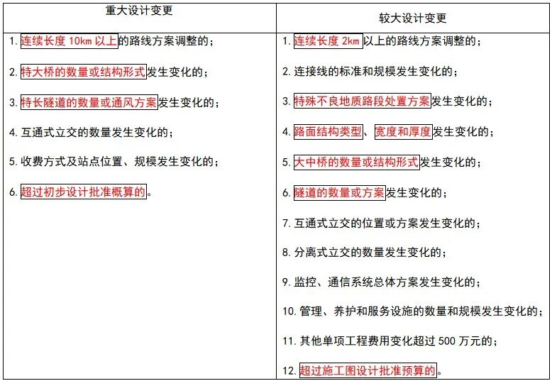

五、公路工程设计变更管理关规定
公路工程设计变更分为重大设计变更、较大设计变更和一般设计变更。
重大设计变更由交通部负责审批。
较大设计变更由省级交通主管部门负责审批。
一般设计变更由项目法人负责审查。
经批准的设计变更一般不得再次变更。

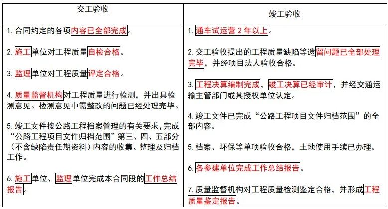

七、公路工程验收相关规定
(一)公路工程竣(交)工验收依据
公路工程验收分为交工验收和竣工验收两个阶段。
交工验收阶段主要工作是:检查施工合同的执行情况,评价工程质量,对各参建单位工作进行初步评价。
竣工验收阶段主要工作是:对工程质量、参建单位和建设项目进行综合评价,并对工程建设项目做出整体性综合评价。
(二)公路工程竣(交)工验收条件和主要内容
1.交工验收质量评定
工程质量等级评定分为合格和不合格。
工程质量评分值大于等于75分的为合格,小于75分的为不合格。
2.竣工验收质量评定
竣工验收工程质量评分采取加权平均法计算,其中交工验收工程质量得分权值为0.2,质量监督机构工程质量鉴定得分权值为0.6,竣工验收委员会对工程质量的评分权值为0.2。
工程质量评分大于等于90分为优良,小于90分且大于等于75分为合格,小于75分为不合格。
项目法人、设计、施工、监理、接管养护等单位代表参加竣工验收工作,但不作为竣工验收委员会成员。

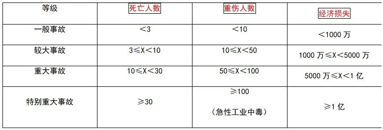

二、公路工程施工安全事故报告
(一)事故分类及等级
(二)事故报告
1.事故发生后,事故现场有关人员应当立即向本单位负责人报告;单位负责人接到报告后,应当于1小时内向事故发生地县级以上人民政府安全生产监督管理部门和负有安全生产监督管理职责的有关部门报告。
情况紧急时,事故现场有关人员可以直接向事故发生地县级以上人民政府安全生产监督管理部门和负有安全生产监督管理职责的有关部门报告。
2.自事故发生之日起30日内,事故造成的伤亡人数发生变化的,应当及时补报。道路交通事故、火灾事故自发生之日起7日内,事故造成的伤亡人数发生变化的,应当及时补报。

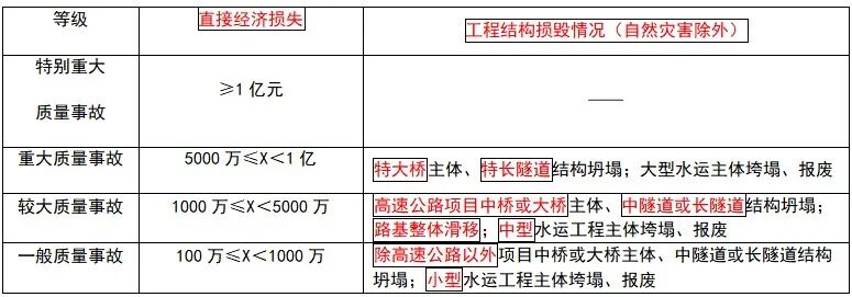

三、公路工程质量管理相关规定
(一)公路工程质量事故的等级划分
(二)公路工程质量事故报告的规定
1.公路工程质量事故报告的责任人
工程项目交工验收前,施工单位为工程质量事故报告的责任单位;自通过交工验收至缺陷责任期结束,由负责项目交工验收管理的交通运输主管部门明确项目建设单位或管养单位作为工程质量事故报告的责任单位。
2.公路工程质量事故报告相关规定
事故发生后,现场有关人员应立即向事故报告责任单位负责人报告。事故报告责任单位应在接报2小时内,核实、汇总并向负责项目监管的交通运输主管部门及其工程质量监督机构报告。
