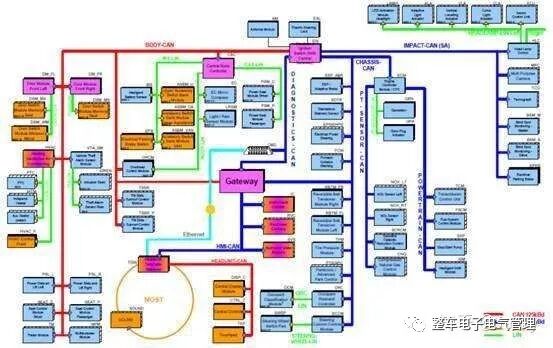

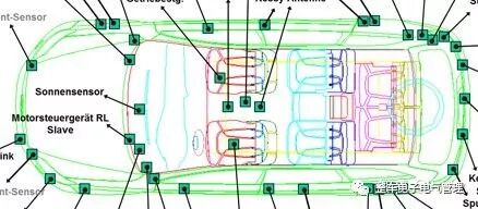

整车装备功能确认后,电气开发部会完成整车的网络架构图,根据控制器类型和需求,将整车电气控制器的CAN通信分类并明确其传输速率、连接框架(CAN/LIN/MOST/FLEXRAY)、通讯协议,同时明确整车控制器分布图。
图一整车网络架构图
图二整车控制器分布图
