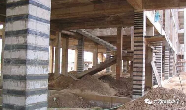

树根桩实际上是一种小直径(通常为10~25cm)的钻孔灌注桩,20世纪30年代由意大利Fondedile公司首创。图3-40所示是这种新型基础托换的代表性设计。在托换工程中根据需要,树根桩可以是垂直的或倾斜的;也可以是单根的或成排的。由于它所形成的桩基形状如同“树根”而得名。树根桩布置成三维系统独特方式的网状体系者,称为网状结构树根桩。日本将它简称为R.R.P.工法,而英美各国又将树根桩列入“地基处理”中“土的加筋”范畴。
树根桩的设计及布置
(1)桩身材料可采用钢筋混凝土或钢材,对钢筋混凝土桩宜采用方形,桩的边长(或管径)为200~300mm。混凝土强度等级不应低于30。柱内主筋应由计算确定,且最小配筋率不宜小于0.6%。当方桩截面边长为200mm时,配筋不宜小于4g10;当截面边长为250mm时,配筋不宜小于4412;当截面边长为300mm时,配筋不宜小于416。
(2)每段桩节长度应根据施工净空高度及机具条件确定,宜为1.0~2.5m。
桩节之间应有可靠连接,当桩身承受拉力时,应采用焊接;其他情况可采用硫黄胶泥接头连接或化学植筋锚固连接。
(3)桩位布置应靠近墙体或柱子,桩数应由上部结构荷载及单桩竖由承载力计算确定。
树根桩加固有以下优点:
(1)由于使用小型钻机,因而所需施工场地较小,一般平面尺寸为1.0m×
1.5m及净空高度2.5m即可施工。
(2)施工时噪音小,机具操作时振动也小,不会给原有结构的稳定带来任何危险,对已损坏而又需托换的建筑物也比较安全。即使在不稳定的地基中也可进行施工。
(3)所有施工操作都可在地面上进行,因而比较方便。
(4)施工时因桩孔很小,因而对墙身和地基土几乎都不产生任何应力,仅仅是在灌注水泥砂浆时使用了压力不大的压缩空气。托换加固时不存在对墙身进行切割的危险,也不干扰建筑物的正常工作情况。树根桩托换施工时,不改变建筑物原来的平衡状态。这种原来的平衡状态对古建筑通常仅有很小的安全系数,必须将这一点作为加固和托换工作的出发点,使丧失了的安全度得以补偿和有所增加。所以树根桩的特点是不把原来的平衡状态抛弃不管,而是严格保留它。
(5)压力灌浆使桩的外表面比较粗糙,使桩和土间的附着力增加,从而使树根桩与地基紧密结合,使桩和基础,甚至墙身联结成一体。
(6)它可适用于砂性土、黏性土和岩石等各种类型的土。
