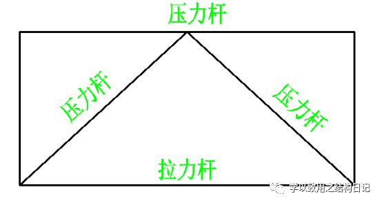

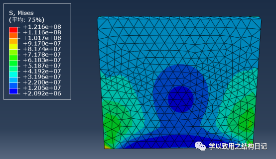

     因此建立一个高跨比为1的深梁进行ABAQUS有限元分析,在上部施加一个均布荷载,两端进行铰接,得到应力云图如下。

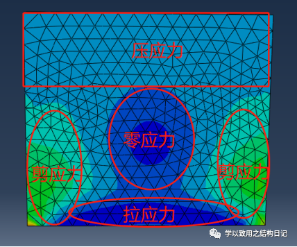

      从上图中,可以明显看到结构在支座处出现45°的应力流线,说明支座部位为结构的薄弱区,需要进行加强处理;梁上部全截面受压,全截面受压区约为梁高的1/3;沿梁高中间1/3部位应力接近于零;梁下部跨中为拉应力区。简化模型如下图所示,这种破坏形态,支座和混凝土一起构成"拉杆拱"体系,符合咱们对深梁构件的认识,说明对于复杂应力构件采用有限元分析是合理可靠的,可以根据有限元应力结果进行相应配筋。
