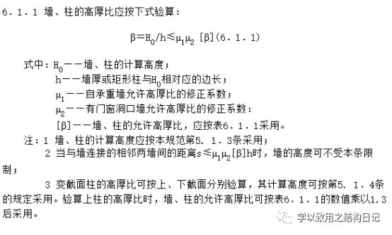

《砌体结构设计规范》中关于高厚比的介绍有两部分,一是5.1.2中在确定稳定系数ф时,构件高厚比β按下面公式计算,注意这个公式需要进行材料修正;这个公式仅用于确定受压构件承载力影响系数ф时。二是6.1.1中的墙、柱高厚比计算公式,这是高厚比定义,不考虑材料修正。

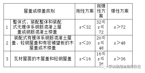

一、查表4.2.1,确定房屋的静力计算方案
s为横墙最大间距,确定结构静力计算方案时,要取结构布置图中横墙的最大间距;民用建筑为刚性方案;对无山墙或伸缩缝处无横墙的房屋,应按弹性方案考虑。

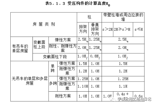

二、由5.1.3先求H,再求H0
(一)构件高度H,应按下列规定采用:(可以画个示意图更不会搞错)
 底层: ①给出基础顶:取至基础顶面;
②埋置较深且有刚性地坪:层高+室内外高差+500
其他层:一般层高
无壁柱山墙:层高+1/2山墙尖
有壁柱山墙:壁柱处山墙高
(二)确定构件高度H后,查下表,确定H0
此处的S为计算墙体的实际距离(拉结墙体的距离);上端为自由端的构件,H0=2H;独立砖柱在无柱间支撑的垂直排架方向H0需乘1.25;填充墙无拉结时H0=H,层高减去梁高。

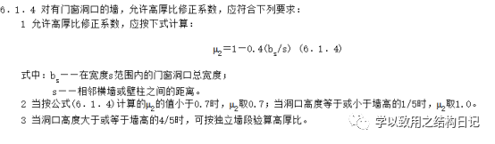

μ2:有门窗洞口的墙,允许高厚比修正系数。

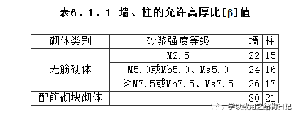

五、允许高厚比
1、 毛石墙、柱的允许高厚比应按表中数值降低20%;
2、 带有混凝土或砂浆面层的组合砖砌体构件的允许高厚比,可按表中数值提高20%,但不得大于28;
3、 验算施工阶段砂浆尚未硬化的新砌砌体构件高厚比时,允许高厚比对墙取14,对柱取11。
所有计算参数算出之后,直接代入公式求解即可。
