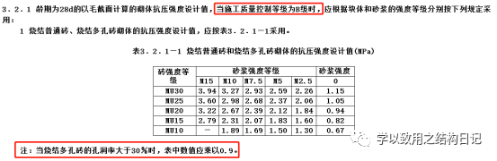

作为一个结构工程师,我们得从规范出发,在《砌体结构设计规范》(GB5003-2011)中,对材料强度做了一个系统的阐述,砌体的材料强度为MU开头,英文为 Masonry Unit;砂浆的材料强度为M开头,英文为Mortar。我们记住英文就不会搞混,砂浆在砌体结构中充当一个粘合剂的作用,把砌体粘合一起承受荷载。
同时,对于砌体强度我们首先要对它进行一个调整(γa为调整系数),总结了以下几条:
1. 面积调整:对无筋砌体构件,其截面面积小于0.3m2时,γa为其截面面积加0.7;对配筋砌体构件,当其中砌体截面面积小于0.2m2时,γa为其截面面积0.8;
2. 当砌体用强度等级小于M5.0的水泥砂浆砌筑时,抗压计算γa为0.9;抗拉、抗剪γa为0.8;
3. 施工阶段,γa为1.1;施工未硬化则砂浆强度为0;
4. 质量等级:A级γa为1.05,B级γa为1.05,C级γa为0.89。
多项符合时需要连乘,包括表格下的注释。
