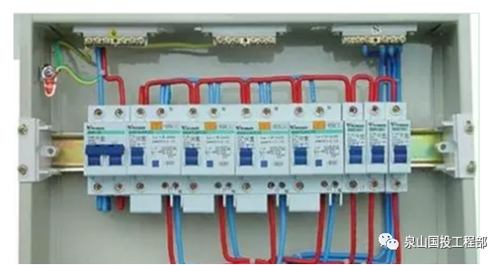

户内配电箱、多媒体箱定位
对装配式建筑结合机电安装管线进行深化设计,将管线预留预埋拆分,分为工厂制作预留预埋与施工现场预留预埋,特别对户内配电箱、多媒体箱及进出线管作出如下要求:
户内配电箱、多媒体箱处出线回路集中,强弱电管线出现交叉重叠情况较多,若在叠合板上敷设不能保证楼板的施工质量,必须将箱体定位埋设在现浇墙体内。
如图所示
板墙内利用开关盒、强弱电箱体直接固定的钢筋上,并根据墙体厚度焊好固定钢筋,使盒口或箱口与墙体平面平齐。用水平尺对箱体的水平度和垂直度进行校正,用泡沫板塞满整个箱体,并用胶带包裹箱体,防止砼浇注时反浆。
现浇墙体箱体留洞由土建结构支模,安装核实位置、尺寸(尺寸由配电箱生产厂家提供)。
