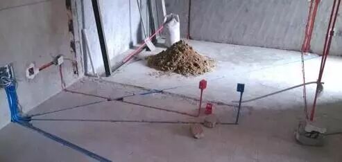

家装工程中,水电利润占据了相当大比重,不再是以前几千元的概念了。以建筑面积150平米的住宅为例,实践中,水电改造费用从1w出头,最高达到5w,都不算罕见。
这个费用与水电线管水管长度息息相关,一般都是按线管或水管米数收费。所以,实践中,就有了“横平竖直”和“最短距离”两种基本走线方法。

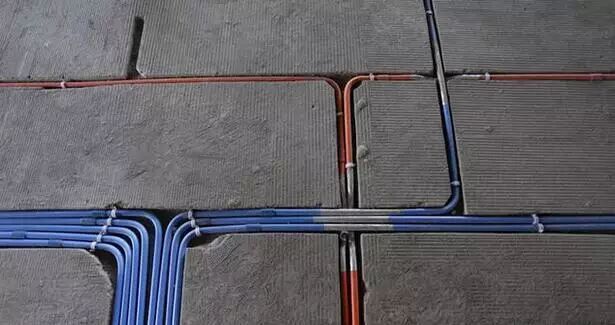

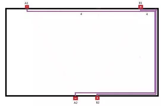

横平竖直走线法如下:

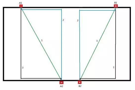

最短距离走线法如下:

上图所示:如果分别需要从墙面上的底盒A1走线管到对面墙上的A2底盒,从B1走线管到对面墙上的B2底盒。那么一般实践中可能见到第1、第2、第3和另一张图的第4种走法,或者还有更加弯曲复杂的走法。但不管哪一种走法,只有线路1为最短距离,成本最低。
从日后维修方面来讲,最短距离明显优于横平竖直走法。
日后确定管线位置。第1种走法,线管走向只有一种可能,就是两个底盒垂直对应到地面,把两点连起来,这根连线就是线管位置,非常准确。而横平竖直走法,明显会有很多种情况。
日后电路维护。电路难免要维修、更换、增加电线,弯头越少,长度越短,阻力总是越少,越容易拉得出来。如果一根4分线管中间的弯头有四五个,里面穿了3根4平方的电线,由于电线外套的塑料与PVC线管之间,会有很大的摩擦力,如果不用拉线器,手拉基本上会拉不动,也就无法维护。如果采用第1种最短路线法,可以轻而易举拉出来,进行更换、增加电线等维护。

推崇“横平竖直”的“技术派”,一个很大的理由就是这样“整齐美观”。尤其上面第4种走法,配合其他的管线,并排靠在一起,离墙根30cm范围内,浩浩荡荡绕一圈,多漂亮啊。
不过,补槽隐蔽以后,怎么看得出下面是否美观?
墙面打钉子问题。首先,如果线管从地面上天花,一般都是垂直上去;插座开关到地面,也是垂直下来,按这个规则走,这个位置不难判断。然后是相邻两个底盒墙面直拉的问题,也可以根据底盒位置,准确定位,打不了钉子。

对于水电装修,合理的做法是电走地,水走顶,水管要横平竖直,电线要两点走最近距离。现在水电装修出现较多问题的多是在电管的走线方法上。乱走线,也是房屋面积相同,水电装修费用差距悬殊的主要原因。电管横平竖直的走法,看似漂亮,但是这线管最终是埋在地下的,走得再平直,谁能看到?能看到的,只是流走的白花花的银子。而且,横平竖直走线,以后想更换电线就不用想了。只要出现两个直角弯,电线就抽不动了。
