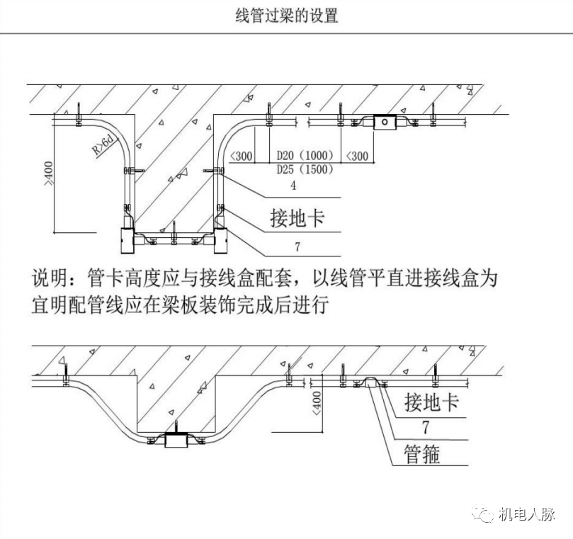

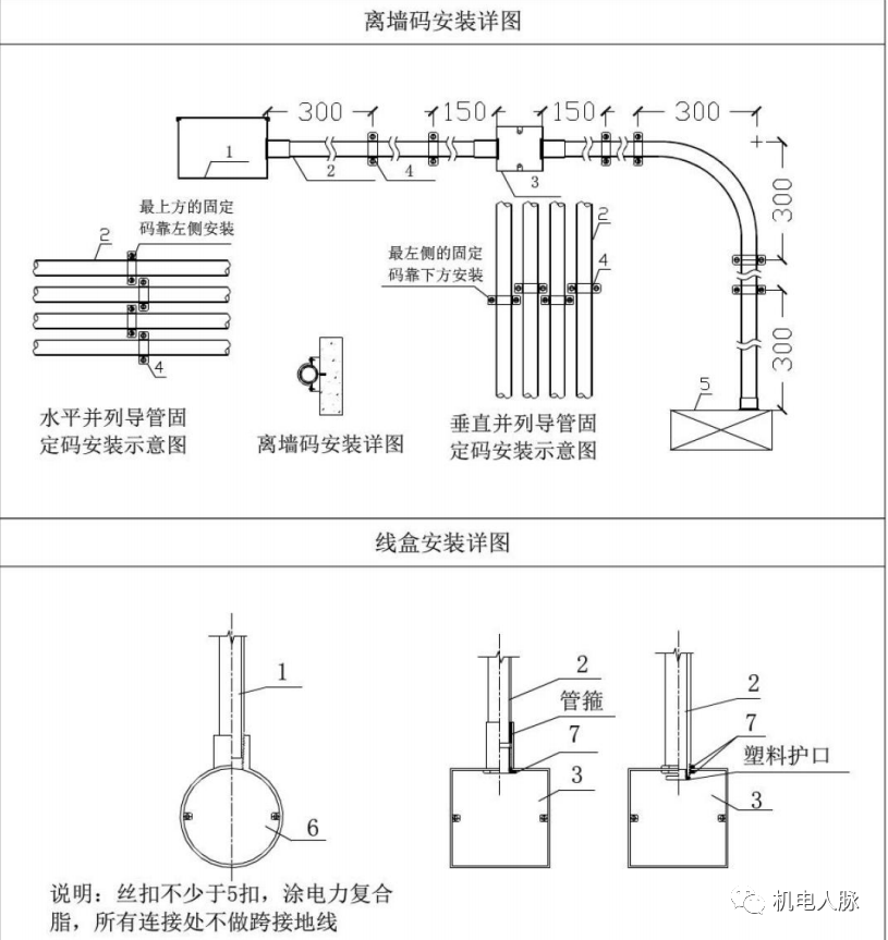

明配的电气导管应符合下列规定:
1.导管应排列整齐、固定点间距均匀、安装牢固;
2.在距终端、弯头中点或柜、台、箱、盘等边缘150mm~500mm范围内应设有固定管卡,中间直线段固定管卡间的最大距离应符合下表的规定;图片
3.明配管采用的接线或过渡盒(箱)应选用明装盒(箱)。

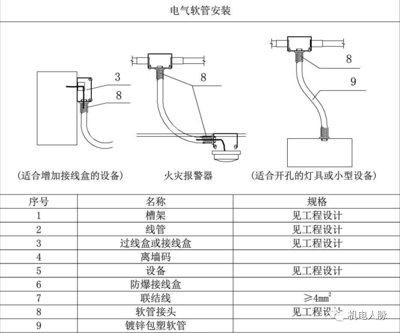

可弯曲金属导管及柔性导管敷设应符合下列规定:
1.刚性导管经柔性导管与电气设备、器具连接时,柔性导管的长度在动力工程中不宜大于0.5m ,在照明工程中不宜大于1.2m 。
2.可弯曲金属导管或柔性导管与刚性导管或电气设备、器具间的连接应采用专用接头;防液型可弯曲金属导管或柔性导管的连接处应密封良好,防液覆盖层应完整无损。
3.当可弯曲金属导管有可能受重物压力或明显机械撞击时,应采取保护措施。
4.明配的金属、非金属柔性导管固定点间距应均匀,不应大于1m,管卡与设备、器具、弯头中点、管端等边缘的距离应小于0.3m 。

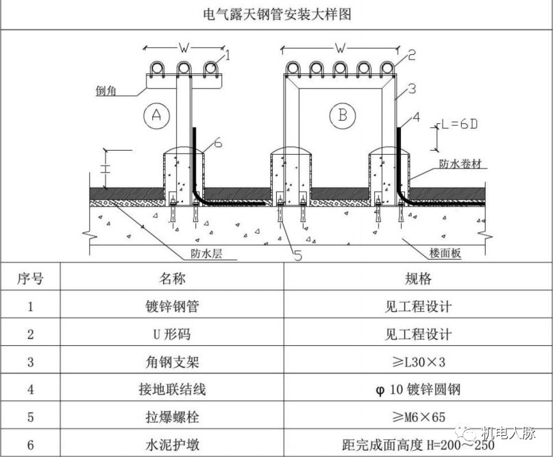

室外导管敷设应符合下列规定:
1.对于埋地敷设的钢导管,埋设深度应符合设计要求,钢导管的壁厚应大于2mm;
2.导管的管口不应敞口垂直向上,导管管口应在盒、箱内或导管端部设置防水弯;
3.由箱式变电所或落地式配电箱引向建筑物的导管,建筑物一侧的导管管口应设在建筑物内;
4.导管的管口在穿入绝缘导线、电缆后应做密封处理。

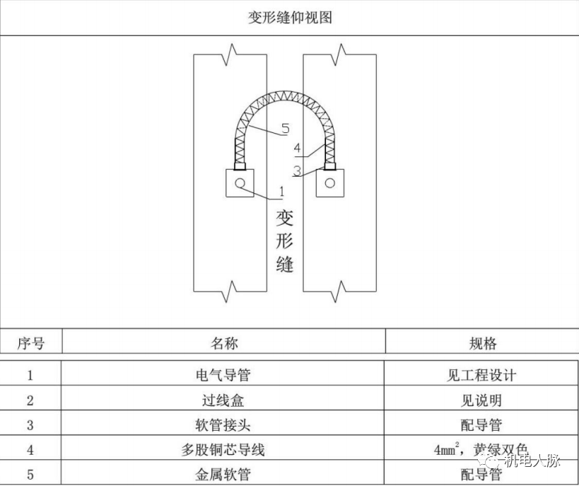

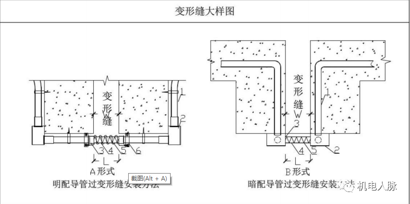

2.钢导管或刚性塑料导管跨越建筑物变形缝处应设置补偿装置;

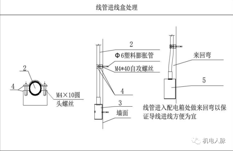

进入配电(控制)柜、台、箱内的导管管口,当箱底无封板时,管口应高出柜、台、箱、盘的 基础面 50mm~ 80mm。

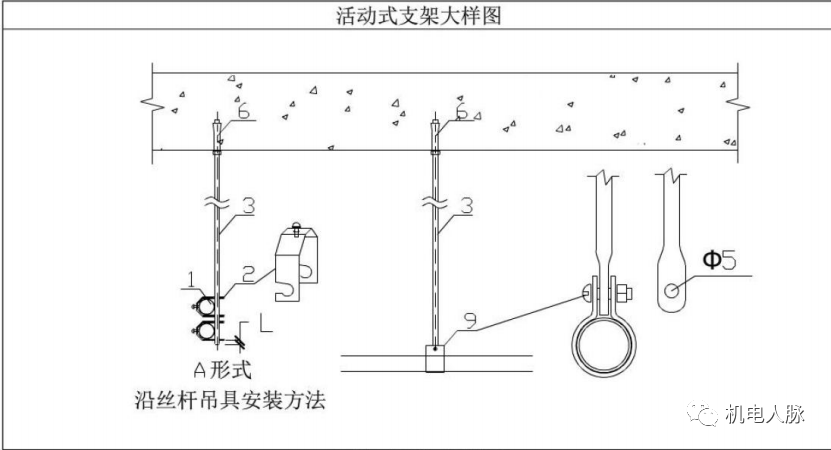

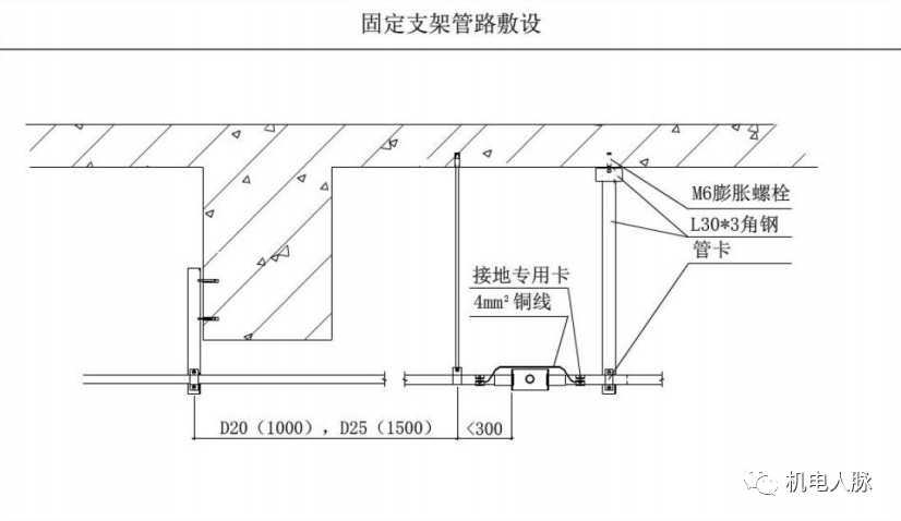

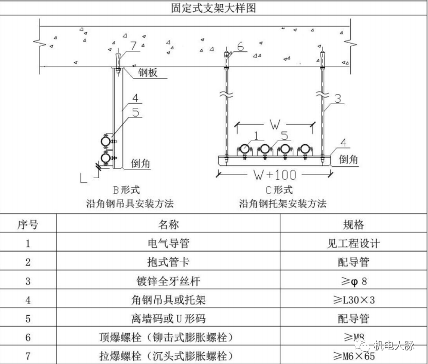

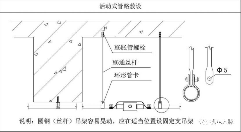

当导管采用金属吊架固定时,圆钢直径不得小于 8mm ,并应设置防晃支架,在距离盒(箱)、 分支处或端部 0. 3m~ 0. 5m 处应设置固定支架;金属支架应进行防腐。

电气导管敷设示意图
支架安装示意图

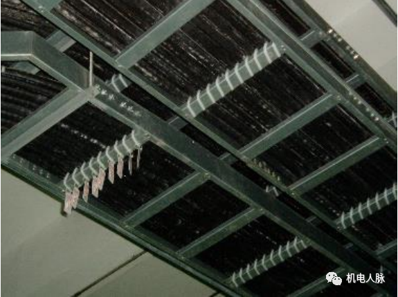

电缆敷设应符合下列规定:
1.电缆的敷设排列应顺直、整齐,并宜少交叉;图片

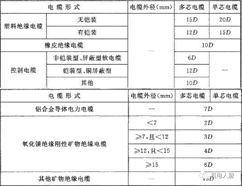

2.电缆转弯处的最小弯曲半径应符合下表的规定;图片3.在电缆沟或电气竖井内垂直敷设或大于45度倾斜敷设的电缆应在每个支架上固定;
4.在梯架、托盘或槽盒内大于45度倾斜敷设的电缆应每隔2m固定,水平敷设的电缆,首尾两端、转弯两侧及每隔5m~10m处应设固定点;

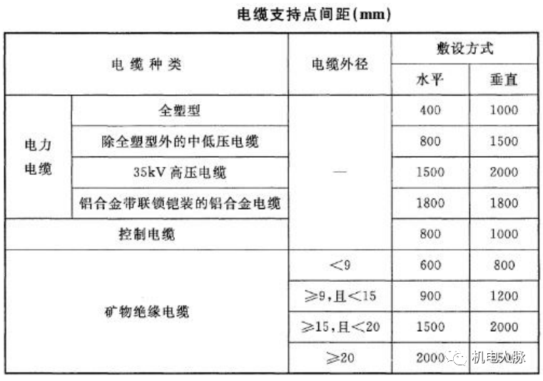

5.当设计无要求时,电缆支持点间距不应大于下表的规定;

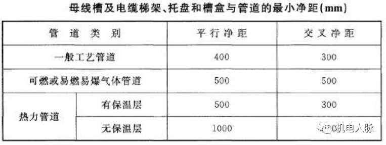

6.当设计无要求时,电缆与管道的最小净距应符合下表的规定;图片

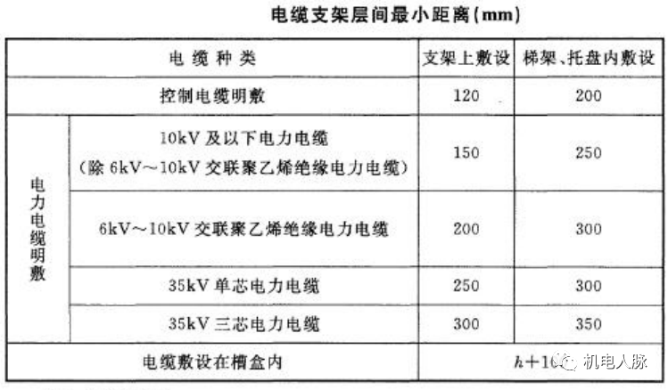

2.当设计无要求时,电缆支架层间最小距离不应小于下表的规定,层间净距不应小于2倍电缆外径加10mm,35kV电缆不应小于2倍电缆外径加50mm 。图片

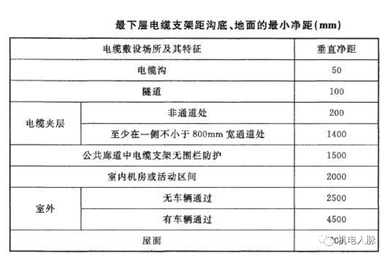

4.当设计无要求时,最下层电缆支架距沟底、地面的最小距离不应小于下表的规定。图片

电气软管连接示意图
线管过变形缝示意图
