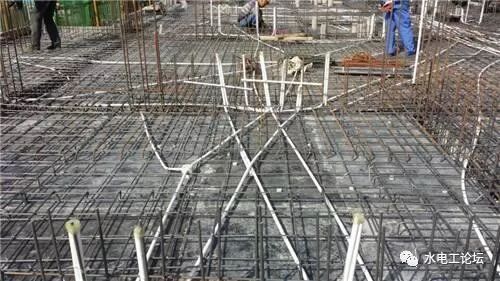

三、线管安装要求
1、导管敷设应保持管内清洁干燥,管口应有保护措施和进行封堵处理
2、明配线管应横平竖直、排列整齐
3、明配线管应设管卡固定,管卡应安装牢固;管卡设置应符合下列规定:
1)在终端、弯头中点处的150mm~500mm范围内应设管卡
2)在距离盒、箱、柜等边缘的150mm~500mm范围内应设管卡
3)在中间直线段应均匀设置管卡。管卡间的最大距离应符合国家标准《建筑电气工程施工质量验收规范》GB 50303—2002中表14.2.6的规定
4、)线管转弯的弯曲半径不应小于所穿入线缆的最小允许弯曲半径,且不应小于该管外径的6倍;当暗管外径大于50mm时,不应小于10倍
5、砌体内暗敷线管埋深不应小于15mm,现浇混凝土楼板内暗敷线管埋深不应小于25mm,并列敷设的线管间距不应小于25mm
6、线管与控制箱、接线箱、接线盒等连接时,应采用锁母将管口固定牢固
7、线管穿过墙壁或楼板时应加装保护套管,穿墙套管应与墙面平齐,穿楼板套管上口宜高出楼面10mm~30mm,套管下口应与楼面平齐
8、与设备连接的线管引出地面时,管口距地面不宜小于200mm;当从地下引入落地式箱、柜时,宜高出箱、柜内底面50mm
9、线管两端应设有标志,管内不应有阻碍,并应穿带线
10、吊顶内配管,宜使用单独的支吊架固定,支吊架不得架设在龙骨或其他管道上
11、配管通过建筑物的变形缝时,应设置补偿装置
12、镀锌钢管宜采用螺纹连接,镀锌钢管的连接处应采用专用接地线卡固定跨接线,跨接线截面不应小于4mm2
13、非镀锌钢管应采套管焊接,套管长度应为管径的1.5~3倍
14、焊接钢管不得在焊接处弯曲,弯曲处不得有弯曲、折皱等现象,镀锌钢管不得加热弯曲
