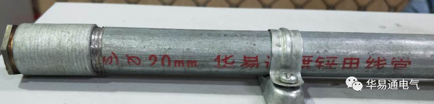

1、“华易通”牌套接紧定式(简称JDG管)镀锌钢导管是一种电气电路安装专用导管,JDG镀锌钢导管我司根据GB/T20041.21-2017《电缆管理用导管》及CECS120:2007《中国工程建设标准化协会标准》进行研发、设计、制造,在工业与民用建筑电气工程中照明、电力、消防及综合布线等强弱电配管中得到广泛应用。
2、“华易通”牌套接紧定式(简称JDG管)镀锌钢导管工艺特点:施工方便:其主要表现在管道连接,不需要焊接和丝口连接,省却了诸如:套丝机及焊机设备,导管本身内外镀锌保护,施工中无需做防腐施工,因是特殊连接方式,不需做接地跨接线,因其壁薄,增加了单位重量的延长米数,从而降低了施工成本,绿色环保意义重大。
3、“华易通”牌套接紧定式(简称JDG管)镀锌钢导管工艺原理

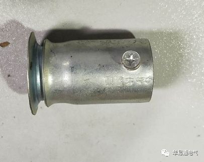

?管与管连接用直接头连接:将两条导管端口部分分别嵌入对接头的中心部位后,用华易通专用工具持续拧紧紧定螺栓直至拧断螺丝帽,使两导管连成一体,无需做接地跨接线。
?管与箱、槽、盒的连接:先将入箱、槽、盒的管端口插入杯梳(螺纹管接头)拧紧紧定螺栓直至拧断,将管与杯梳固定牢固,拧下杯梳管接头的爪型锁母后,将管接头嵌入箱、槽、盒内,用华易通专用工具使得螺纹管接头与爪型锁母内外将箱、槽、盒壁夹紧,无需做接地跨接线。

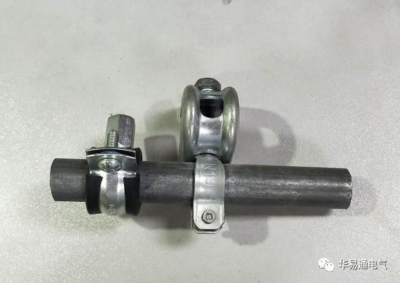

DG管进箱、槽、盒距离到箱、槽、盒(100-150mm)处应加设稳固点,支架固定点应排列整齐,固定点牢固,固定方法有膨胀法,预埋铁件焊接法,埋法,抱箍法。

…管路暗设:应尽量以最短的距离敷设,尽量减少弯曲,暗设管路与墙体和混凝土表面近距离不应小于15mm,在钢筋混凝土或楼板内配管,管路要紧贴钢筋内侧与钢筋绑扎固定,直线敷设时固定间距不大于1米,砖墙砖体内剔槽内配管,垂直敷设剔槽宽度不宜大于管外径5mm,固定点间距不能大于1米,预制圆孔板上配管,固定点不大于1米,可利用板孔用铅丝固定,敷设后及时用混凝土素土保护,管路穿越伸缩缝或沉降缝时,应采取在缝的两边各加装一接线盒,两盒之间用金属软管连接(应留有足够的长度)
⑥管路明设:明配管穿越沉降缝或伸缩缝时,方法同暗配管,水平或垂直敷设管时,管路在2m内允许偏差为3mmm,全长不超过管径的?,管路在支吊架上固定,必须用U型管卡或专用卡,严禁焊接与设备如果钢导管不能直接进入电器设备,应用金属软管做保护引入设备,用金属软管引入时,应做接地保护。
