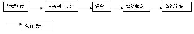

2.工艺流程
3.放线测位

4.支架制作

5.煨弯

6.管路敷设

7.管路连接

8.管路接地
