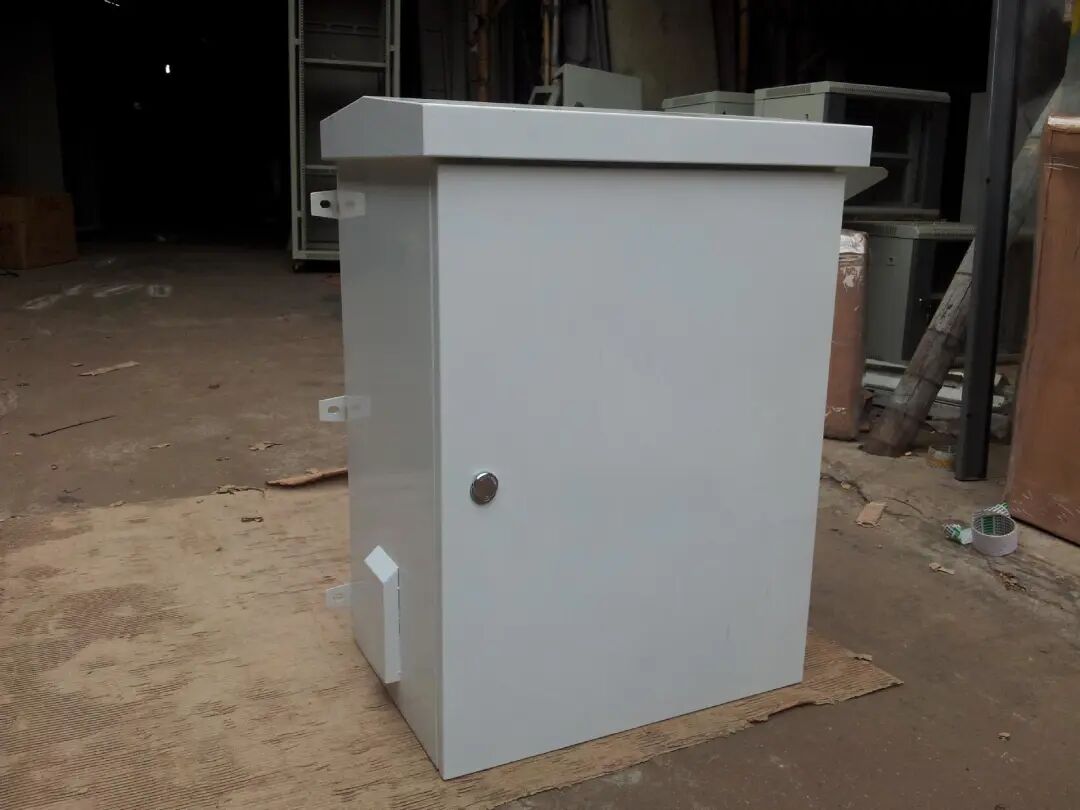

3、设备(电)箱落地安装流程
1、箱体定位
根据设计图纸,确定设备(电)箱的安装位置。落地式箱体位置不得妨碍原有其他公共设施,不得阻碍道路;落地式配电箱的底部基座要抬高,要充分考虑浸水因素,无特别要求一般应高出地面 200mm 以上。
