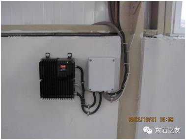

众所周知,牛舍内电气施工方式一般都是:从箱变直埋线缆进入牛舍配电箱----由配电箱经热镀锌线槽至设备控制箱附近,再由热镀锌钢管与控制箱连接。热镀锌钢管一般采用下进线方式进入控制箱,由于镀锌钢管的弯管弯度无法满足规范要求(规范:管材弯扁程度不应大于管材外径的10%,管材弯曲半径不宜小于管材外径的6倍),所以施工时镀锌钢管与控制箱之间采用金属包塑软管连接(见图一)。
图一
金属包塑软管连接
金属包塑软管是在不锈钢软管和镀锌金属软管的管壁上,沿着管壁芯的凹凸面包覆一层电缆用聚氯乙烯材料而制成。由于包塑金属软管重量轻、柔性优良、与附件的连接强度,电器性能及耐油、防溅水等优点,被广泛应用于电力、化工、冶金、轻工、机械等行业。但是,金属包塑也有本身的不足之处,其材质更适用于干燥的室内环境,防锈蚀的能力要差些。而牧场环境中,特别是在牛舍内部,环境湿度大,并且还有腐蚀性气体,这就会造成金属包塑软管在2-3年内风化脱落,使线缆裸露,若不及时更换,则对人和牛有触电危险。
图二
为了杜绝此类事故的发生,应该注意检查和维护牧场电气设备以及连接部件。如发现连接软管发生风化脱落,则要及时更换。针对牧场的环境,也可以选择使用耐腐蚀性更强的防爆挠性管(见图三)。

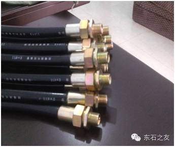

防爆挠性管 连接

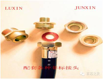

防爆挠性管也称防爆挠性连接管,材质橡胶,两端接头为碳素钢制成经过电镀处理。防爆挠性管两端为金属螺纹活接头(见图四),管体部分由金属软管,外层夹布优质橡胶和增强尼布软管护套以及夹层钢丝编织网管三种形式组成。
图四
产品特点:
1. 防爆绕性管由活接头与连接管组成;连接管由内管与护套组成;
2. 活接头由不锈钢制作,或优质碳素钢电镀处理;
3. 内管由波纹管或金属软管制成,具有良好耐腐性;
4. 具有阻燃、耐腐蚀、耐水、耐老化、挠性良好、结构牢固、抗拉力、工作可靠等特点;
防爆挠性管的特有优势,决定了它在牧场更长的使用寿命。从单纯的材质和功能性比较,它要更加适合牧场的生产管理。不过,它的造价成本也要高于金属包塑软管,在首次投资时,费用较大。但是,如果考虑到长期效益的话。将维护成本、更换频率、人力人本计算在内,二者比较,防爆挠性管的综合优势要更强些。
