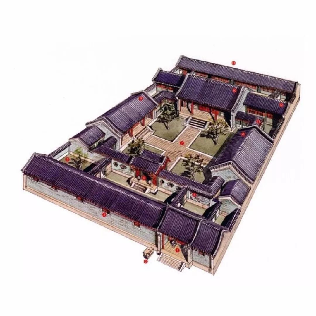

“门堂之制”是什么意思呢,我们看中国古代建筑,很少有单独一个建筑出现的,一般都是建筑群,就算再简单,简单到只有一个一进的院落,那也大门和堂屋,也就是门和堂是分开的,这就是所谓的“门堂之制”。

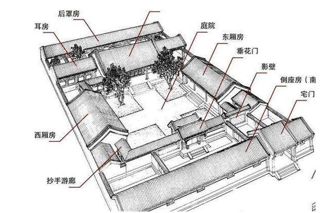

进入一个二进式院落住宅的过程是这样的:从大门进入,迎面就是影壁,左手是一道屏门,穿过屏门,进入第一进院落。第一进与第二进院落之间的门就是一种叫做垂花门的门,(这话怎么这么绕嘴),从垂花门进去,到达了正院,也就是第二进院子。经过正院,这才能到达正房,也就是堂屋。

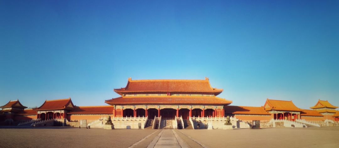

当然,要是像故宫那样的超级建筑群,那这个“门”,就不是简单的一个门了,从午门开始,层叠叠,只要有大殿就会有相应的门。

中国传统建筑的“礼”,体现在院落式建筑群的布局上。从正房(也就是堂屋)到厢房、耳房、后罩房、倒座房,从正院到偏院,建筑的等级,同时也是人的等级。这是上千年来被严格执行的制度。
从建筑的平面构图上来看,由于有了独立的门,建筑群就有了节奏,有了开端与启始。犹如音乐和戏剧的开篇(《华夏意匠》语),是整个内容的总领。也正是由于“门堂之制”的出现,才有了现在中国建筑最典型的四合院布局。这个后面还要接着讨论。

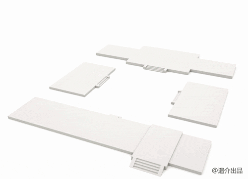

中国古典建筑的平面布局,是一种非常典型的围合院落式布局。由于有了独立于房屋的“门”的出现,使门和堂屋之间自然形成了院落。
院落实际上是由“门”和“堂”,再加上连接二者的“廊”三个元素组成,形成了完整的建筑群落。虽然并不完全规定一堂一门,但大体上说是一“院”一门。“门”就是整院落空间的一个最重要的节点,既是前一个建筑群组的结束,又是本身院落的开始。所以说,中国建筑的平面图,从纵向上看,基本就是门-屋子-门-屋子-门的组合,这就是中国建筑在平面上的节奏。

古代宫廷有“三朝五门”的说法。东汉郑玄注《礼记·玉藻》中写:“天子及诸侯皆三朝,外朝一,内朝二。”《礼记·明堂位》中记:“天子五门,皋、库、雉、应、路。诸侯三门。”也就是说,在皇家礼中,天子所居的宫殿要有三朝,也就是三个集会和朝政的地方。(这就是传说中的狡兔三窟?)
“三朝”在不同朝代的称呼是不同的。我们现在最熟悉的也就是故宫中的太和、中和、保和三殿了,这就是古代三朝传承下来在建筑上的表现。五门就是在三朝之外要有五个门,依次排开,以显示皇家礼制。

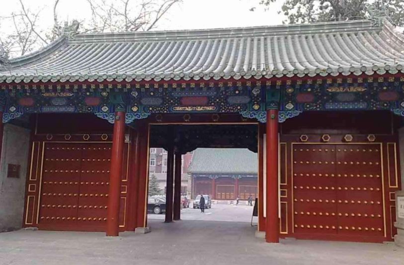

“门堂之制”的核心思想,就是“门堂分立”。“门”、“堂“分立的结果,是围墙上的门,逐渐演变成”屋“,也就是屋宇式大门。
最终逐步完善的门的形式,从王府大门、广梁大门、金柱大门,到蛮子门、如意门,都是一种屋宇式的门。
从建筑功能的发展中看,这种发展除了将门的地位提高到一种单体建筑的层面,另外一个原因就是门的功能在日益增多,比如传达、收发、看守、阵列等等。这就需要一间正式的屋子来承接这些功能。因此才有了这些像一间房子一样的门。

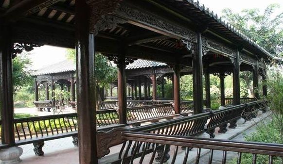

《华夏意匠》中提到的这个“门堂之制”,指的是在建筑的每一个院落单元中,以“门”、“堂”、“廊”三个元素组成了整个建筑单元。你看,这里又出现了一个元素,就是“廊”。这里的“廊”,和我们现在所说的“走廊”的“廊”有些不同。这里指的是一些附属建筑,比如四合院中除了中轴线上的堂屋之外的东、西厢房、倒座房,当然也包括没有容纳空间的回廊、游廊,和只有遮挡作用的围墙建筑。
如果说中国建筑的立面可以用台基、屋身、屋顶三个部分组成的话,那么在平面上,也可以归纳为门、堂、廊三个部分。
其实在平面上,这三个部分是中国建筑永远的标准配置,不管是院落式的民居,还是超级大的宫殿建筑群,或是寺庙衙署等,只要是群落式建筑,可以说都是由这三个部分组成的。
当然,门、堂、廊三个词只是这三个部分的概括说法。门,指的是门屋,包括屋宇式的大门和在墙上开的随墙门;堂,指的是处于建筑群中轴线上的主体建筑;廊,指的是处于次要地位的建筑和用于围合功能的围墙等建筑。

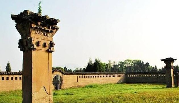

阙
在汉代之前,宫殿的门有一个专门的形制,叫做【阙】。说白了那其实还不是门,只是两个高台立在宫殿的外面。《释名》里说:“阙,阙也,在门两旁,阙然为道也。”《广雅》里也说:“象魏,阙也。”《名义考》里也有一段关于阙的描述:“古者宫廷,为二台于门外,作楼观于上,上圆下方,两观相植。中不为门,门在两旁,中央阙然为道。以其悬法为之象,状其巍然高大谓之魏。”这里所说的“象魏”,就是指的宫殿外的阙楼。
“阙”这个东西,可以看做古代最早的宫门了。
在建筑上还没有把“门”看得很重要的时候,在宫殿外面也就是建起来两个高台,中间“阙然为道”,也就是中间一条走道,想进到宫殿就得从这儿过。

别说故宫这么大地儿了,就是一个四合院吧,普通的两进四合院,那也得有个正门,进了正门过了影壁,还得过个屏门,进了一道院,还有个更重要的门也就是垂花门。进了垂花门才算正式进入堂院。更别说三进、四进的院子,那还得有个穿堂,也就是单独盖间屋子当个门。那门里的小姐,出个院子可费了劲了,那可真是老郭相声里说的:“大门不出,二门不让迈”了。

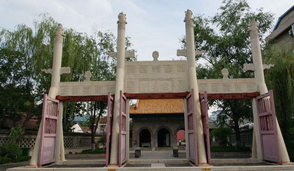

在中国传统建筑里,有一种门,非常的特殊,那就是牌坊,一般也叫“牌楼”。
你出去旅游到个谁谁谁的陵墓,最外面的那道门大多数就是一座牌坊,从这座牌坊进入,才是正式进入了建筑。老北京那时的牌坊简直多到数不过来,只不过现在都变成北京公交车上售票员口中的站名了。
牌坊这种东西,起源于很早很早。有多早?大概那时还没有建筑。《诗经。陈风。衡门》里说:"衡门之下,可以栖迟。"诗经这么经典的著作,成书大概是在春秋时期。也就是说, 在春秋时代,就有了“衡门”,也就是牌坊的前身。就是说,在春秋中叶,就已经有了类似牌坊的建筑物了。
从建筑演化上说,“牌坊门”是从“华表”演变而来的。
什么是华表?那这历史可就长了,我们现在都知道的就是天安门广场上那两根石头柱子。
华表在古代叫做“恒表”,是部落的一种图腾标志,大概上面刻着部落的logo。
有人说华表是古代一种“诽谤之木”,这出自《吕氏春秋》 的“自知”一节:“尧有欲谏之鼓,舜有诽谤之木,汤有司过之士,武王有戒慎之鼗”。相传尧、舜为了鼓励老百姓进谏献言,分别设立谏鼓、谤木,作为与民众沟通的一种渠道,鼓励民众积极进言谏言。不过这真实情况到底是什么,咱也不好说,更不敢问了。
在这种华表上加上一道横梁,就成了一道门,再装上门扇,就成了一道“乌头门”或“棂星门”。这种门后来用做墙门,成为了官员们住宅的一种专用制式。
牌楼”是中国建筑中非常特殊的一种形式,有多特殊呢?你看,这东西能住人不?不能。能储藏东西不?不能。能登高远眺不?不能。那能干什么?好像也不能干什么。但这东西上面,屋檐、屋脊、瓦当、斗拱、阑额、脊兽、鸱吻、彩画、柱础...中国建筑上的明星构件,这东西上可是一样不缺,一样不少。而且牌楼有“间数”,这可是正式房屋上才有的。“一间二柱”、“三间四柱”、“五间六柱”等等,形制严格,丝毫不差。
我们说过,“衡门”就是牌楼的老祖宗,最晚在春秋中叶已经出现了。那可是比整个中国建筑史还早的时候。当然,再早一些时间,牌楼没有这么多讲究,也不叫牌楼,而叫做牌坊,是没有屋顶和斗拱的,多建在一些公共建筑门口和街道路口等地方。
“牌楼”这个东西,用现在的话说,具体一定的“纪念碑性”。这个词儿是我看祝勇的书看到的,来源于巫鸿教授的《中国古代艺术与建筑中的纪念碑性》。祝勇多次在他的书中提到这个“纪念碑性”(monumentality),使我不得不注意到这个词。虽然这个说法有一定的道理,也能说明一定的问题,但一看就是在西方语境下探讨艺术问题的词汇,毕竟符合“纪念碑性”的庞大建筑更多的是出在西方,如庞大的金字塔、高大的方尖碑以及巨大的万神殿。
牌楼虽然具有一定性质的“纪念碑性”,但它首先还是做为一道门出现。
它出现在街道的中心,成为“视线的收束”(terminal feature)(《华夏意匠》语)。(写书的是不是都喜欢整点英文,这样显得高大上一些)。牌楼既是街道上视线的结束,同时又是视线的开始,它往往做为通往另一个道路的起点。歪果仁很会举一反三,他们把牌楼称做“中国的凯旋门”。嗯,仔细想想还真是那么个意思。
