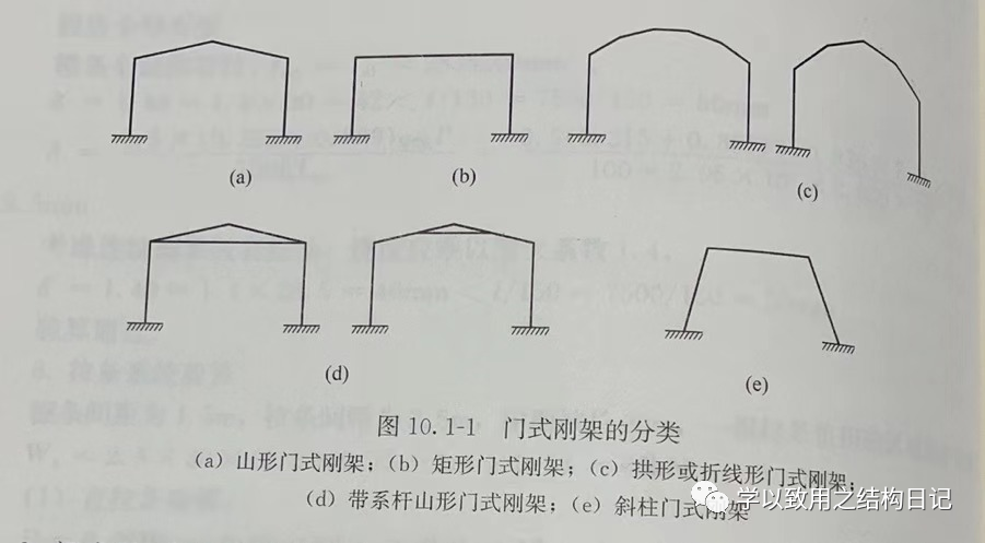

门式刚架是一种平面受力体系结构,仅承受刚架平面内的各种荷载,平面外方向的荷载靠各种支撑承担,适用于较大跨度的单层房屋建筑。
1.门式刚架的结构布置
    柱网布置对建筑物的造价有直接的影响,柱网间距小,意味着基础造价高;柱网间距大,同时用钢量也会较大,一般跨度以21~27m较为经济,柱距以6~10m为宜,多选用冷弯薄壁型钢檩条。

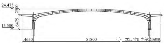

    针对大跨门式刚架具有跨中弯矩大、挠度大的力学特点,设计中将刚架设置为弧形变截面,该形式改变了其力学性能,减小跨中内力和变形,同时也达到了减轻刚架自重、方便制作运输的目的。梁大头截面高度可取跨度的1/30,小头截面高度约为大头高度的0.4~0.6,翼缘宽度约为梁高度的0.2~0.4,构件大头处腹板高厚比不宜大于150。

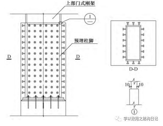

   门式刚架柱脚节点多采用刚接和铰接两种基本形式,铰接便于安装就位,施工方便。但相对于刚接而言,铰接时柱顶位移会增大,否则需增大门式刚架梁柱截面规格和尺寸。针对门式刚架跨度大、空间高、荷载多的特点,为提高纵向抗侧刚度,设计中多采用了刚接柱脚,在门式刚架下部混凝土柱中预埋钢柱,在钢柱表面设置栓钉以解决两种不同材料相接的可靠性。
