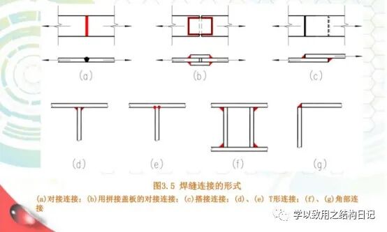

1.焊缝按照连接形式分为对接连接,搭接连接,T型连接,角部连接,如下图所示:

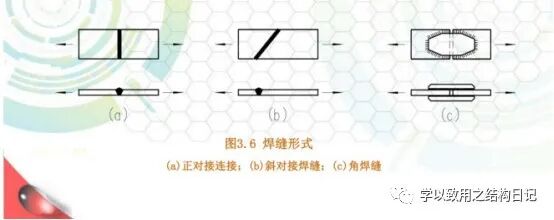

2.按照焊缝的截面形式可以分为对接焊缝和角焊缝,如下图所示:

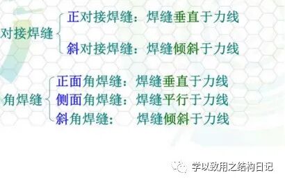

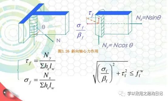

3.按照焊缝的受力方向可以分为正面焊缝,侧面焊缝及斜角焊缝:
三、焊缝的计算

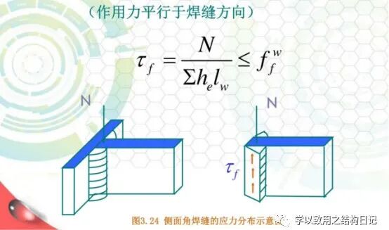

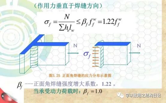

  1. 角焊缝计算
    (1)侧面角焊缝
    (2)正面角焊缝
    (3)斜向角焊缝

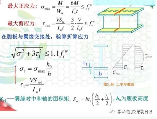

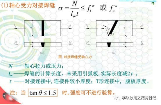

2.对接焊缝计算
(1)轴心受力对接焊缝

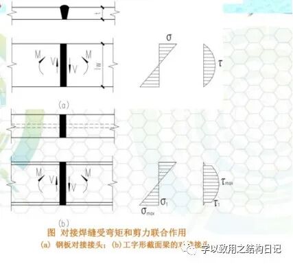

(2)承受弯矩和剪力共同作用的对接焊缝
