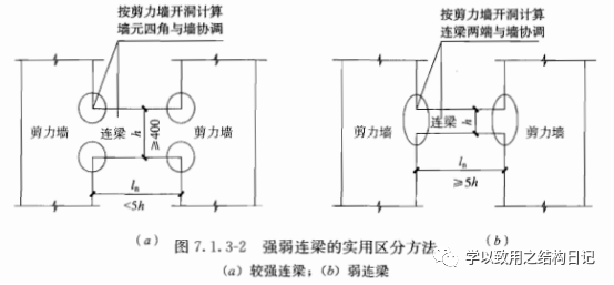

2 强弱连梁的区分
    连梁弯矩以水平作用下产生的弯矩为主,竖向荷载下的弯矩对连梁影响不大(荷载组合后两端弯矩仍然反号),一般情况下,跨高比较小(如小于5)的是连梁;跨高比较大(不小于5)连梁为弱连梁,竖向荷载产生的弯矩影响较大,则宜按框架梁进行设计(计算和构造都可按"框架梁",按墙开洞计算),但连梁的抗震等级应按剪力墙的抗震等级采用在框架一剪力墙结构的施工图设计时应特别注意,弱连梁不应用"KL"表示,否则,其抗震等级及混凝土强度等级容易与框架混淆。下图是强连梁和弱连梁的区分示意图,注意跨度取的是净距,偏安全。
