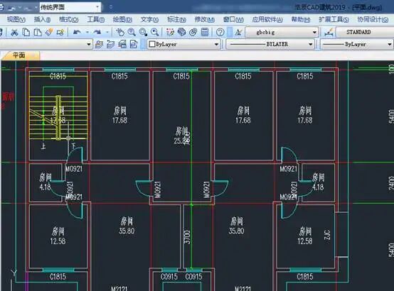

十、CAD制图技巧
1、图层管理
一般制图分层
A.墙体层(WALL)
B.家具层(FURNITURE)
C.填充层
D.窗层(WINDOW)
E.布置层
F.尺寸层(DIM)
G.文字层(TEXT)
H.轴线层(DOTE)
I.轴线标注层(AXIS)
J.分格层  制图时分清各层便于调整图纸,节省时间。
2、线条分色制图时将墙体、家具、填充线、文字、分格线等线条颜色区分,便于在电脑显示时一目了然。
3、图框插入按比例插入图框

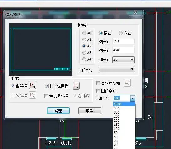

首先制作1:1图框,将图框放大,与图比较看是否配合。如不配合缩放与之配合。如要作1:30的图框,第一次图框放大40后不合适,再次缩放输入3/4,即可得到1:30的图框。
十一、其 他
1.CAD文件在从其他文件粘贴近来后,容易出现无用图层,可purge(pu),清理无用图层。
2.文字的大小是根据图纸的比例变化的,如A3图纸,比例为1:50,注释文字打印出的尺寸应该是3mm,在文字制作时,文字尺寸大小输入150。
3.一套图中可能会有不同的比例,在按比例插完第一个图框后,遇到不同比例的图,应根据比例的大小缩放。
如有一张图比例为1:50,是正确的,现在要给另一张图插图框,假设这张图要插1:40的图框那就复制1:50的图框,然后缩放输入4/5即得。文字的大小亦可采用这种办法。
