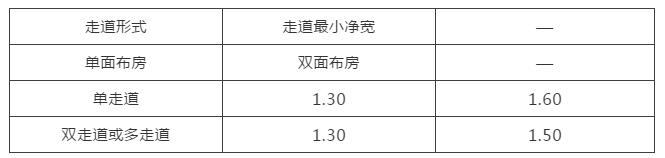

实验室的门扇应设观察窗;走道最小净宽不应小于表中最小规定;走道最小净宽(m)
走道地面有高差时,当高差不足二级踏步时,不得设置台阶,应设坡道,其坡度不宜大于1:8。

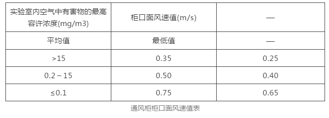

通风柜
①通风柜宜采用标准设计产品;
②设置空气调节的实验室宜采用节能型通风柜;
③通风柜内衬板及工作台面,按使用性质不同应具有相应的耐腐、耐火、耐高温及防水等性能,应采用盘式工作台面并应设杯式排水斗,通风柜外壳应具有耐腐、耐火及防水等性能;
④通风柜内的公用设施管线应暗敷,向柜内伸出的龙头配件应具有耐腐及耐火性能,各种公用设施的开闭阀、电源插座及开关等应设于通风柜外壳上或柜体以外易操作处;
⑤通风柜柜口窗扇以及其它玻璃配件,应采用透明安全玻璃;
⑥通风柜的选择及布置应与建筑标准单元组合设计紧密结合;
⑦通风柜应贴邻或靠近管道井或管道走廊布置,并应避开主要人流及主要出入口。不设置空气调节的实验室,通风柜应远离外窗布置;设置空气调节的实验室,通风柜应远离室内送风口布置,当两者矛盾时,应调整室内送风口的位置;

通风柜柜口面风速值宜按表确定。

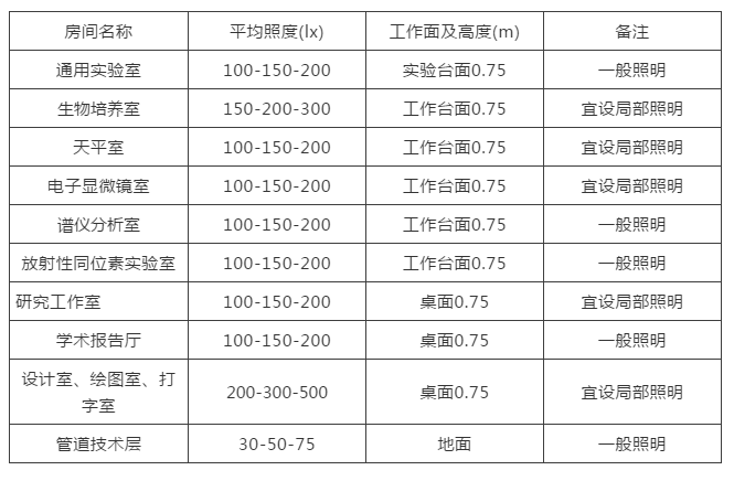

照明
①科学实验建筑用房,工作面上的平均照度标准应符合表规定。
②科学实验建筑用房一般照明的照度均匀度,按最低照度与平均照度之比确定,其数值不宜小于0.7。
