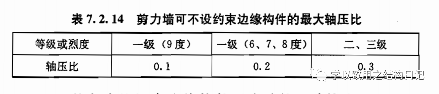

(2)需要设置约束边缘构件的部位:剪力墙的底部加强部位、底部加强部位的相邻的上一层、底部加强部位向下延伸至嵌固端的下一层。这三部分可以称为剪力墙底部的总加强范围。同时还有一个轴压比限制,若轴压比较小时,说明结构整体稳定性好,设置构造约束边缘构件就行,当轴压比超过下表数值时则需要设置约束边缘构件。需要注意的是:计算墙肢轴压比设计值时,不计入地震作用组合,但应取分项系数1.2。

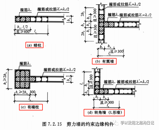

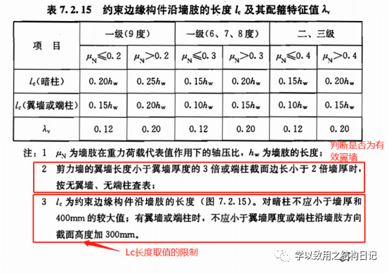

(3)约束边缘构件的墙肢长度及配箍特征值
约束边缘构件的设计,主要就是确定Lc的长度以及λv,确定墙肢长度后就可以根据配筋率限制以及实际受力情况进行配置纵筋,配筋特征值则可以确定箍筋的设置。
需要注意的几点:
①遇到剪力墙时,首先需要判断其是否为有效墙肢或端柱,当不满足条件时按照暗柱查表处理;
②约束边缘构件分为阴影区和非阴影区,规范7.2.15规定的都是阴影区配筋条件,非阴影区配筋按照普通剪力墙配筋配置,构造要求可以详看《高规》7.2.3条,墙肢的长度需不小于阴影区墙肢的长度;
③对于墙肢和翼墙的理解可以类比腹板(Webs)和翼缘(flange),限定翼墙的长度主要就是考虑墙肢的平面外稳定,同理,当两片剪力墙垂直相交时,可以互为翼墙,主要看验算的墙肢。
