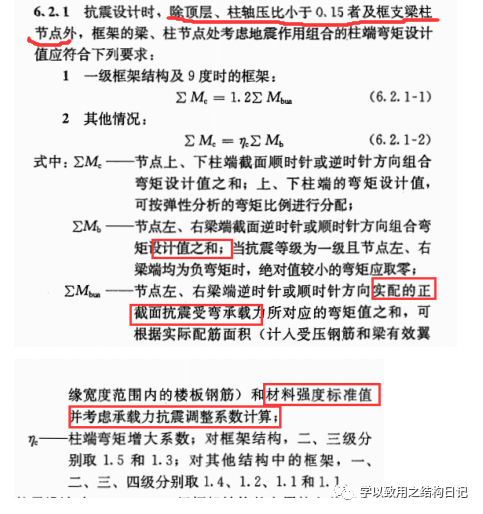

  1. 强柱弱梁
    在外荷载作用下,一旦柱子形成塑性铰,结构将会产生较大的层间位移,同时也会降低承受竖向荷载的能力;框架梁有较大的内力重分布和能量耗散的能力,抗震性能较好。因此在框架柱的设计过程中,需要有目的增加柱端弯矩,保证梁破坏先于柱破坏,这就是“强柱弱梁”的设计概念。
    需要注意的是Mbua为实配钢筋面积,材料强度标准值,以及考虑抗震调整系数计算所得。

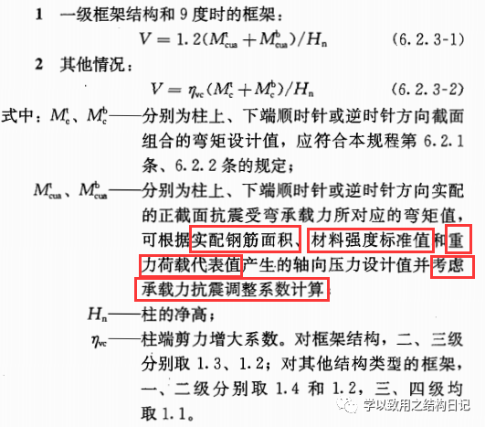

  2. 强剪弱弯
    为了避免框架柱过早出现非延性的剪切破坏,需要对剪力设计值进行内力调整,同时考虑当柱截面的纵向钢筋过多以及强度过高对抗剪能力的增大效应,所以采用以下公式进行剪力调整。
