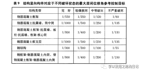

它的一个总的设计思路就是:首先明确设防水准;其次进行构件分类;之后确定选定性能目标以及性能水准;最后对弯剪承载力进行验算。(性能设计指标,在《抗规》附录M的条文说明中给出了量化的控制目标)

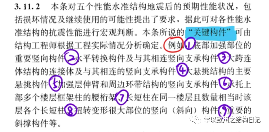

2. 构件分类
构件分为关键构件、普通竖向构件及耗能构件;关键构件是指该结构的失效可能引起结构的连续破坏或危及生命安全的严重破坏;在《高规》条文说明3.11.2条中有详细的的说明,一共分为九类。普通竖向构件是指关键构件以外的竖向构件(框架柱、剪力墙等)。耗能构件主要包括框架梁(KJL)、剪力墙连梁(LL)及耗能支撑(如BRB)等。

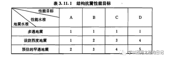

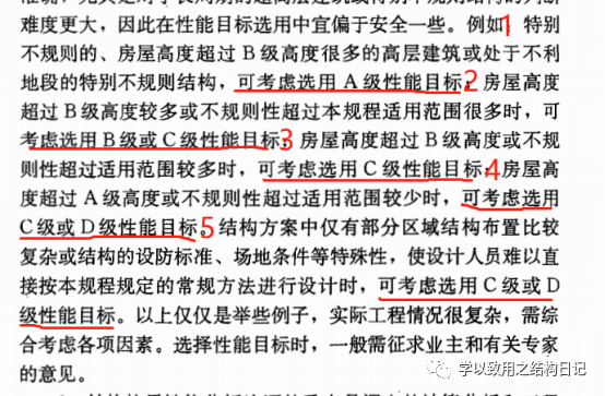

3.确定性能目标
    四大性能目标,分别为A B C D ,它们的等级是依次降低的,A级性能目标是最高等级,D级性能目标是最低等级。对于性能等级的判定可以根据《高规》条文说明的3.11.1条进行确定。

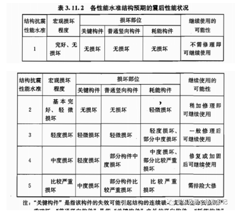

4.确定抗震性能水准
    五大性能水准,当确定地震设防水准以及性能目标后,可以根据表3.11.1确定结构的抗震性能水准;依据构件不同,不同的性能水准结构的宏观破坏状况定义也不一样。
5.承载力及变形验算

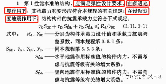

(1)第一性能水准
    第一性能水准的结构,其实就是小震弹性,中震弹性的设计,其中地震作用下的内力不考虑与抗震等级有关的增大系数,这些系数包括强柱弱梁、强剪弱弯、强柱根强节点等有关的增大系数。

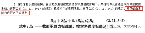

(2)第二性能水准
    对于关键构件以及普通竖向构件依然是中震弹性,大震弹性进行设计(采用式3.11.3-1),对于耗能构件则是受剪承载力按大震不屈服,中震不屈服(采用式3.11.3-1)设计,正截面承载力弹性设计(采用3.11.3-2),体现了一个强剪弱弯的设计思想。下面的式子和性能水准1相比没有相关系数了,Rk为标准值,式(3.11.3-3)表示水平地震作用为主要可变作用的组合工况。

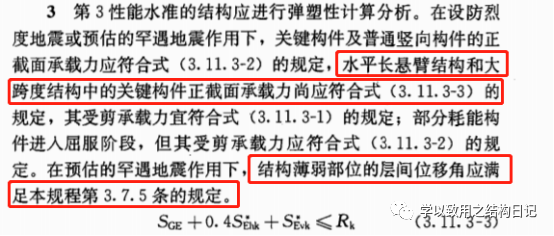

(3)第三性能水准
    规范中的公式,它是针对水平长悬臂结构和大跨度结构中的关键构件正截面承载力设计。式(3.11.3-3)表示竖向地震为主要可变作用的组合工况。
(4)第四性能水准
    它允许部分竖向构件及大部分框架梁、剪力墙连梁等耗能构件进入屈服阶段,但构件的受剪截面应满足截面限制条件,这是防止构件发生脆性受剪破坏的最低要求,规范中的公式,主要针对钢筋混凝土竖向构件的受剪截面及钢-混凝土组合剪力墙的受剪截面的设计。
(5)第五性能水准
  第5性能水准是结构损伤比较严重了,与第4性能水准结构的差别在于关键构件承载力宜满足“屈服承载力设计”(公式3.11.3-2)的要求,允许比较多的竖向构件进入屈服阶段,并允许部分”梁”等耗能构件发生比较严重的破坏.
