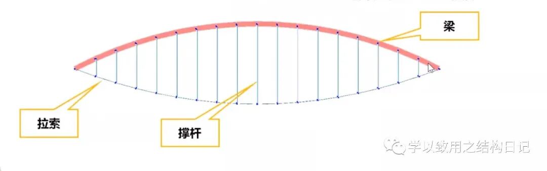

一、张弦梁的定义
日本大学的M.Saitoh教授曾用一句话概括了张弦梁的结构组成:它是用撑杆连接抗弯受压构件和抗拉构件而形成的自平衡体系。如下图所示,抗弯构件为上部梁,抗拉构件为下部的拉索,中间用撑杆将二者连接。
