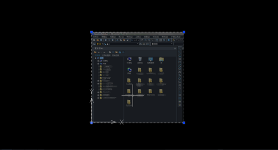

1、首先打开CAD软件,插入所需的图像,如图所示我们以该图作为图例

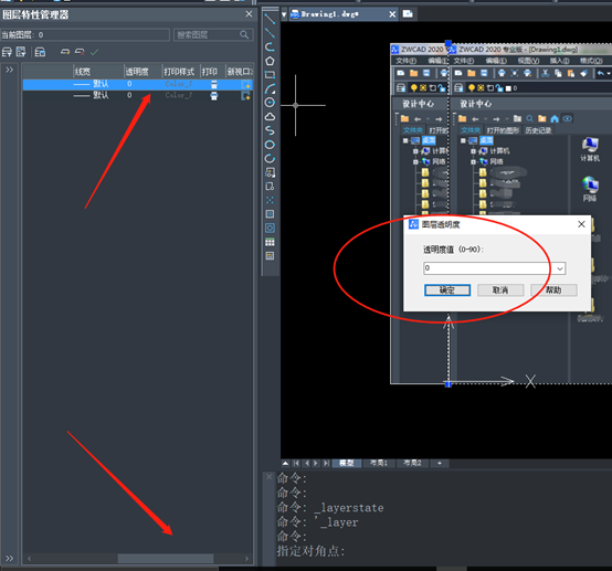

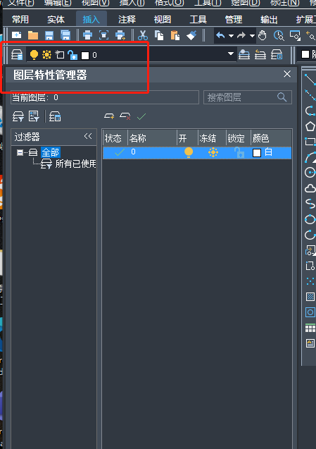

2、这时候我们需要打开CAD【图层特性管理器】对话框
3、如下图所示我们打开后,下方向右拉动后看到【透明度】功能,点击后即可在选项框中填入合适的透明度数值

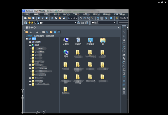

4、如图所示,设置完成后我们插入的图像透明度发生了变化

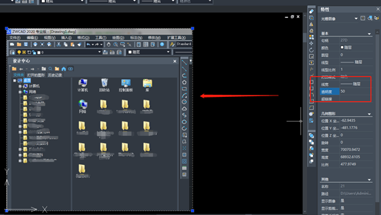

5、如果是需要设置个别对象的透明度我们可以直接选中对象后,在命令行中输入快捷键打开浮动的特性面板(CTRL+1),如下图所示即可输入透明度数值
6、完成后,图像也会发生变化如下图所示
