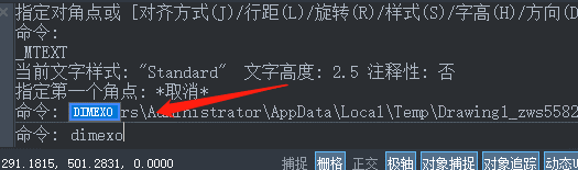

知识点:CAD怎样调整标注和图形的距离
在CAD图形绘制中,如果需要标,但图形与标注不能与图离得太近,这时候我们就要调整标注与图形之间的距离,那么这该如何进行编辑和调整呢?下面我们一起来看看详细操作步骤吧:

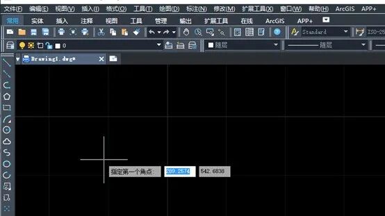

1、 首先打开CAD软件

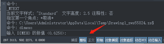

2、可以在命令行输入“DIMEXO”,回车执行命令
3、回车执行命令后,根据提示输入合适的距离数值,再回车
3 完成以上设置后,再进行图形的数值标注,这时候图形和数值就已经有了距离
以上内容就是CAD中图形中,标注如何跟图形调整合适距离的具体操作步骤,感兴趣的朋友们都动手试试吧!
