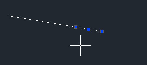

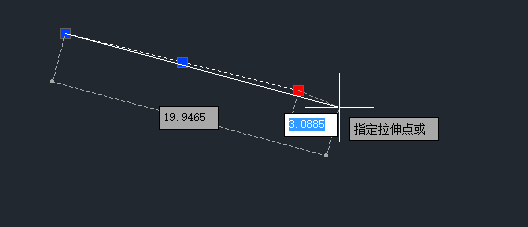

这个是最简单也是最直接的方法。我们画完直线之后,直接鼠标选择直线,点击直线端点处的夹点,然后就可以直接指定直线的拉伸长度以及拉伸位置,如果想要增加直线确定的长度的话,就直接输入要增加的长度;如果是要减少直线长度,就在前面加一个负号。

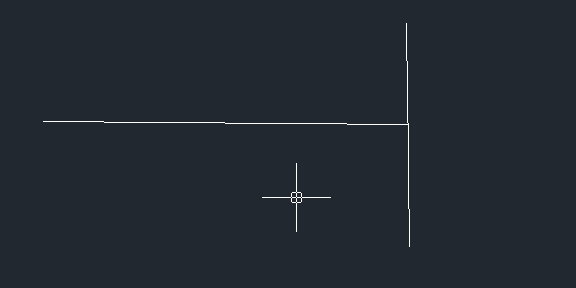

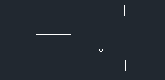

使用延伸命令。我们先在绘画区画一条辅助线,也就是直线要延伸到的位置:
启用延伸命令,在软件上方菜单栏中点击【修改】,在里面找到并点击【延伸】按钮,或是直接在命令区输入:extend,回车,接着先选取延伸的边界对象,这里我们选择竖直的直线,回车,然后再选定要延伸的实体,这样我们选择水平的直线,这样就操作完成啦,如下图的效果图所示,最后再把辅助线删掉就完成了。
