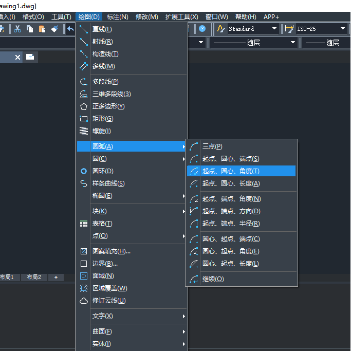

1. 绘制一条确定角度/长度的弧线
打开 CAD软件 ,在软件上方发功能区找到【绘图】,并在里面找到【圆弧】,在这里有可以绘制指定角度/长度的弧线绘制的不同方法,我们只需要根据自己的需求选择一个方式进行绘制就行,这里我们选择画一个固定角度的弧线。

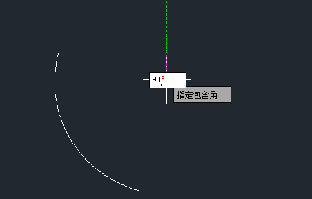

选择之后我们根据命令区的提醒,在绘画区进行绘制,这里我们绘制一个90°的圆弧,输入角度之后回车就完成了。

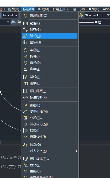

2. 标注弧线长度的方法
在软件上方发功能区找到【标注】,并在里面找到并点击【弧长】,或是在命令区输入:dimarc并回车确认,之后就选择我们要标注的那条弧线,按照提示再指定标注的具体位置,这样就完成啦。

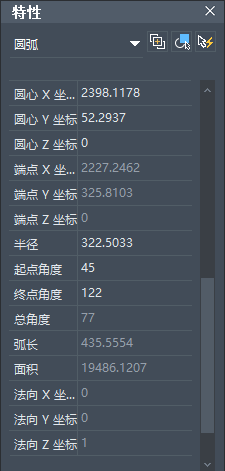

3. 查看弧线的长度/角度
我们在想查看弧线的长度或是角度的时候可能会想要输入什么命令才可以查看,但其实有一个很简单的方法,也很容易被我们忽略。
我们只需要鼠标选中我们要查看的弧线,然后再右侧的特性区那里就可以查看弧线的长度以及角度这些信息。
