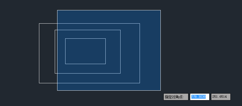

1. 窗选
窗选就是我们在选择对象的时候,点击一个点,接着鼠标向右选择另一个点,如下图,这个框的外框的实线的。

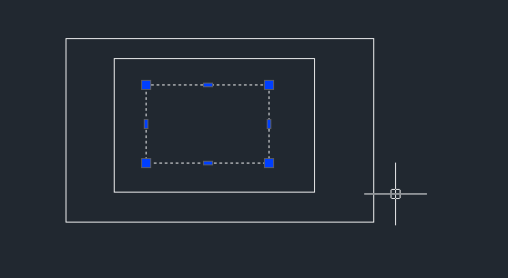

窗选出来的效果是只有整个图形在框中的图形才会被选中,部分图形被框选中的图形 不会被选中的,按照上面的部分选择的话,就只有最中间的那个矩形被选中了,如下图所示:

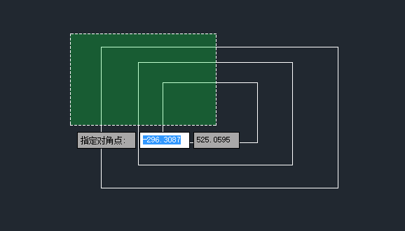

2. 窗交
窗交就是我们在选择对象的时候,点击一个点,接着鼠标向左选择另一个点,如下图,这个框的外框的虚线的。

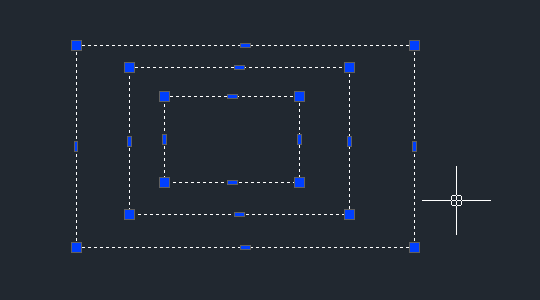

窗交选择的效果是只要图形的一部分被框选中,整个图形就会被选中,按照上图所示的位置进行选择,那么出来的效果就是整个三个矩形都被选中了,如下图所示:
