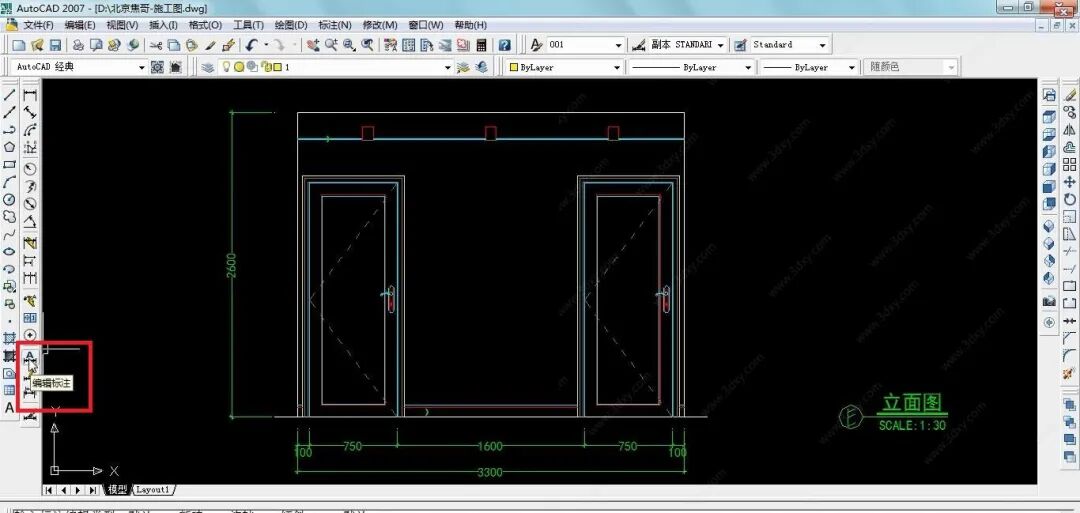

2、在标注工具栏中选择编辑标注。

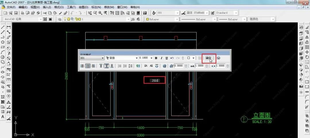

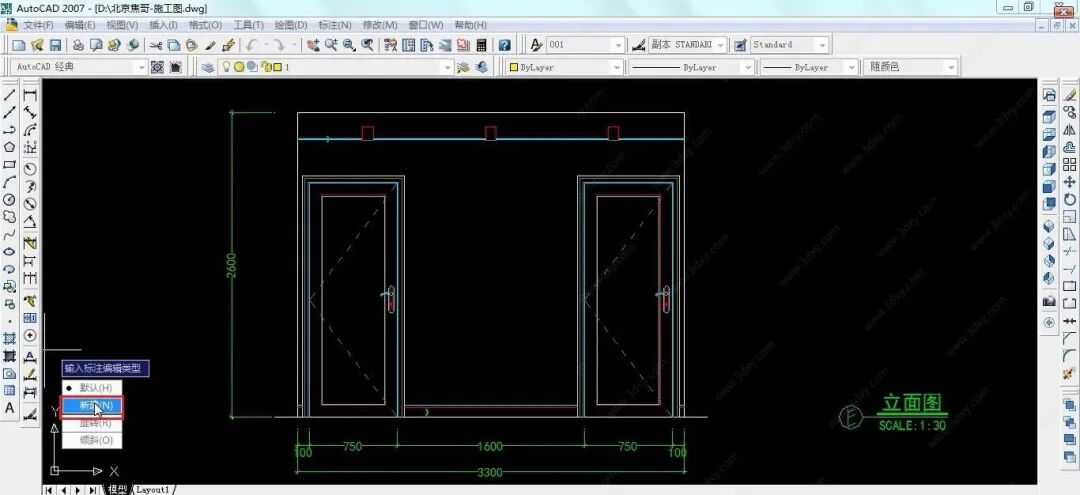

3、选择新建或输入N.
4、输入更改的信息,点击确定。

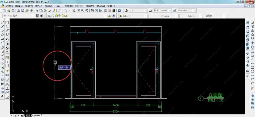

5、选择要更改的标注。
