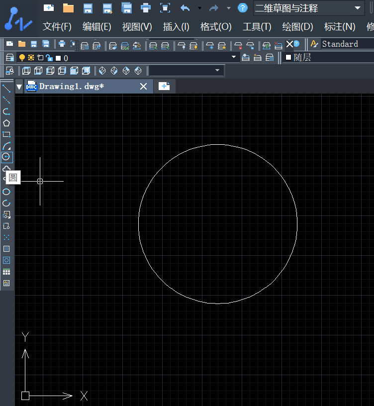

2.点击左侧的工具栏的“圆”工具,然后选择并确定一个定点作为圆心后,在命令栏中输入圆半径:100并按下空格键或者回车键确认,绘制出圆形图案。如图所示:

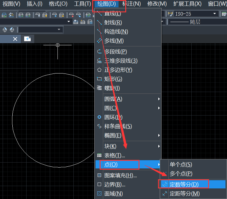

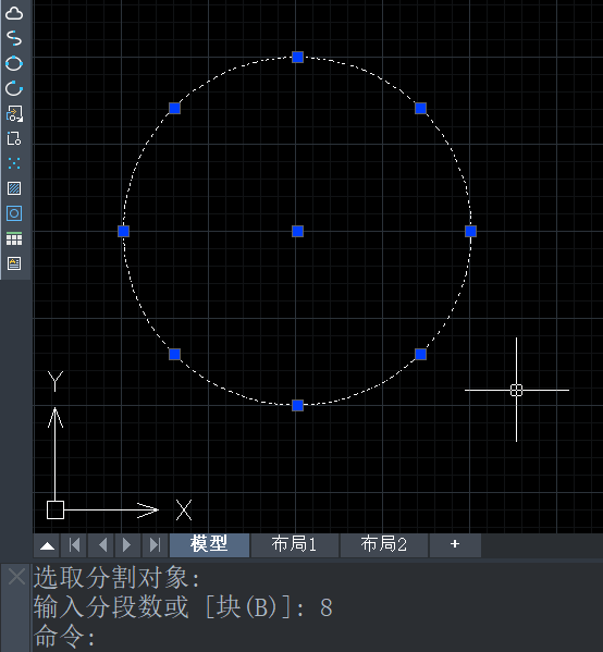

3.点击”绘图”-“点”-“定数等分”,点击选取圆形图案并输入均分数值:8后,按下空格键确认(如图所示)。

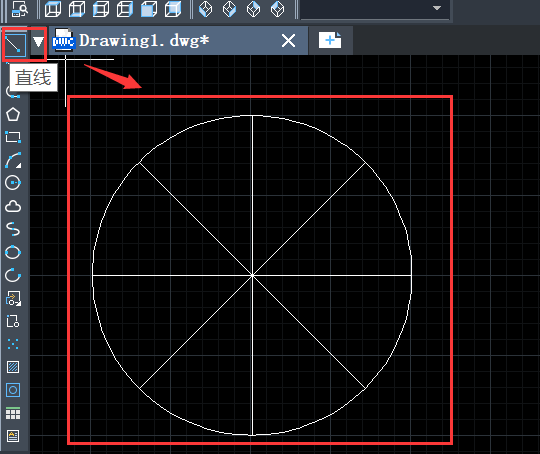

4.点击“直线工具”,然后把圆心和圆上的节点使用“直线”工具连接起来,这样我们就完成了圆的均分。
