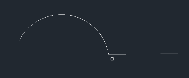

先打开或绘制出我们要计算的直线和弧线,如下图,此时这两条线不是一条多线段;

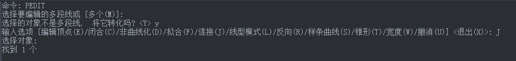

在命令取输入:PEDIT并按回车键确认,然后选中一条线,在命令区提醒的“选择的对象不是多段线.  将它转化吗? ”输入Y,再输入J选择连接选项,然后再选择要和合并的直线和弧线,回车,这样就成功把弧线和直线转化为一条多线段,命令区的输入如下所示:

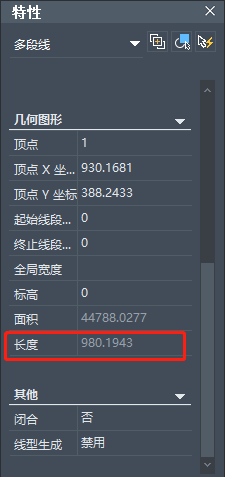

将他们合并为多线段之后,我们选中这条多线段,然后在绘画区右侧的特性栏那里就可以直接查看弧线和直线这条多线段的长度啦。

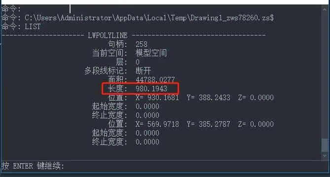

这个方法操作步骤也很简单,前面的和上面的方法一样,先将直线和弧线转化为一条多线段,之后我们在命令区输入:LIST并回车,鼠标选择多线段,回车,就会弹出一个文本窗口,在这个对话框里面就可以查看多线段的长度。
