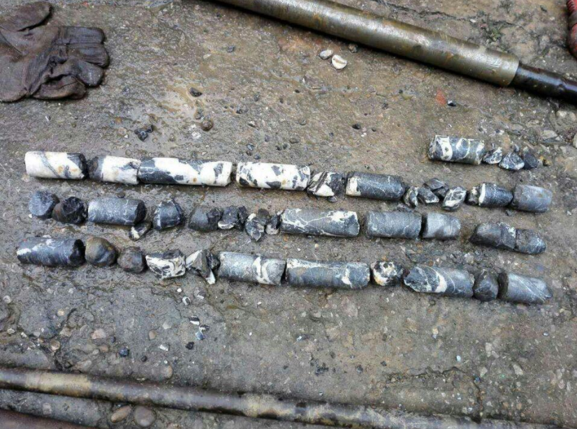

岩土勘探利用钻机控制钻具从地表向地下钻进,在地下形成圆柱形钻孔,并通过钻孔获取处于不同深度下的岩芯、土、水样品,送往实验室分析取得第一手基础资料的手段。岩土勘测综合性强、工艺复杂,不仅对地层、测定界限要准确划分,还要进行原位测试,原状土采集。因此,钻探技术的高低和钻探方法的选择对整个勘察的质量起决定性作用。

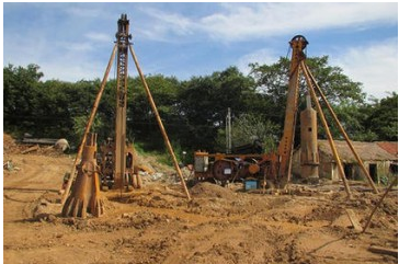

钻探设备是能够完成钻孔所必需的一切技术装备的总和,一般包括钻机、钻探用泵、空气压缩机、动力机和传动装置以及与之配套的钻塔、拧管装置等。按其装载方式,可分为整体式和组装式,前者依据可移动性而分为固定式、拖引式和自行式三种。依据岩土钻探设备用途可分为工程地质、水文水井、工程施工、岩芯和取样钻探设备等。
工程地质钻探设备常用于工业和民用建筑、桥梁、道路和码头等基础设施的工程地质勘察钻进。水文水井钻探设备专门用于水文地质勘察孔和水井的钻进。工程施工钻探设备用途繁多,特点各异。岩芯钻探设备和取样钻探设备能够在岩石、土层或混凝土结构中钻进取样勘察。

钻进方法是指在钻探或钻井工程中,向地下钻进时,破碎孔/井底岩石所采取的一切方法和技术总称。依据钻进工艺可分为:正循环回转钻进、反循环钻进、振动钻进、螺旋钻进、冲抓锥(斗)钻进、潜水钻进、冲击钻进。按钻进时是否采取岩芯,又可分为取芯钻进与不取岩芯钻进。按回转钻进时破碎岩石所使用的磨料,又分为硬质合金钻进、钻粒钻进和金刚石钻进等。
