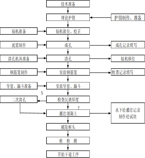

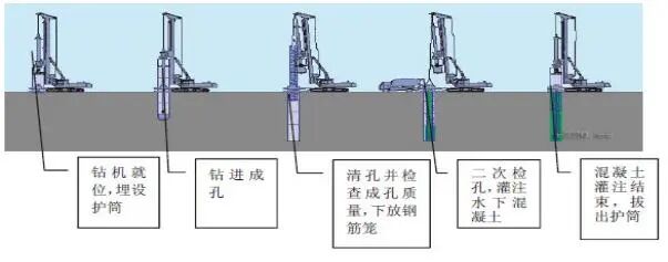

二、旋挖钻施工工艺
工艺流程:平整场地→泥浆制备→埋设护筒→铺设工作平台→安装钻机并定位→钻进成孔→清孔并检查成孔质量→下放钢筋笼→再次检查孔底沉淀→灌注水下混凝土→拔出护筒一桩基完整性检测。

3、成孔
  成孔采用正循环回转钻进施工技术,用钻头钻进,根据不同层次的土质结构,选择不同的转盘转速和进尺进行控制。在砂层钻进和进入强风化花岗岩层后,因土层太硬会引起钻锥跳动及钻锥偏斜、加大钻杆摆动,因此选择低档慢速,优质泥浆大泵量方法钻进。转盘转速参数取值13~40v/min,成孔深度按设计要求进行控制,设计要求为桩孔进入强风化花岗岩层5m.

6、清孔
  清孔是孔桩施工、保证成桩质量的重要一环,通过清孔确保桩孔的质量指标、孔底沉渣厚度、循环液中含钻渣量和孔壁泥垢等符合桩孔质量要求。本次采用正循环回转钻进技术,其清孔方法:桩孔终孔后将钻具提高20~50cm,采用大泵量泵入性能指标符合要求的新泥浆并维持正循环30min以上,直到清除孔底沉渣且使孔壁泥质、泥浆含砂量小于4%为止。工程桩孔因有较厚的松散易坍土层,清孔后不能立即终孔,而在孔内下入钢筋笼,安装好灌浆导管后施行二次清孔作业,以使砼灌注前孔底沉渣厚度符合要求,保证砼成柱质量。
