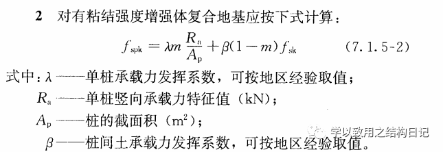

二、复合地基的承载力计算——有粘结强度桩
1、复合地基承载力计算
  《地处规》正文7.1.5条有介绍,通俗来说就是桩的承载力加上土的承载力,这个承载力根据面积置换率进行分配,由于桩也好,土也罢,都不可能完全发挥其承载力,因此各自乘上承载力发挥系数。

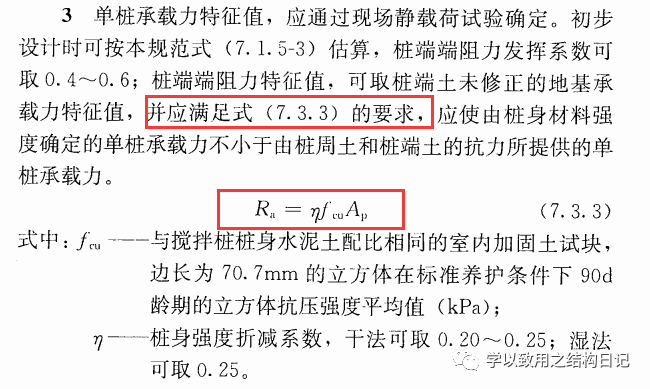

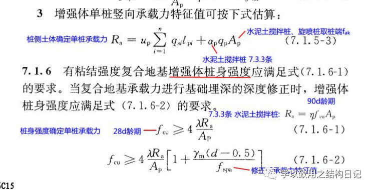

2.单桩承载力计算
   它的计算方法和常规的桩基承载力计算方式一样,是由桩端承载力加上桩侧摩阻力;其次还得考虑桩体本身的强度能否满足条件,二者取小值。所以在计算时需要分别计算取小值。
其中水泥土搅拌桩的桩身承载力还应满足式7.3.3.
需要说明的是,经过处理的地基,其地基承载力需要进行修正,宽度修正系数取零,深度修正系数取1.0

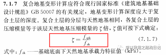

三、复合地基的变形计算
可以理解为由经过处理的地基范围的沉降(S1)和底下未处理深度的土层沉降(S2)两部分组成,上部分处理过的地基由于弹性模量加大了,可以近似认为是和承载力成比例增大。
其余计算和天然地基的沉降变形计算方法一样,具体内容可以参考前面的文章《地基计算(中)》。
