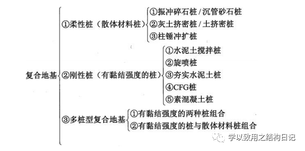

  复合地基是指天然地基在地基处理过程中部分土体得到增强或被置换,形成由地基土和增强体共同承担荷载的人工地基,竖向增强体习惯上称为桩。
复合地基与浅基础、桩基础的区别在于传力给地基土体的方式不一样,可以认为是二者的结合。它的分类如下所示:

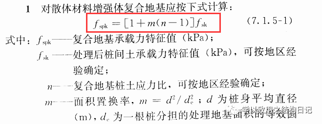

二、复合地基承载力的计算-柔性桩(散体材料桩)
(1)其中应力比n=桩承载力(fpk)/处理后桩间土承载力(fsk)

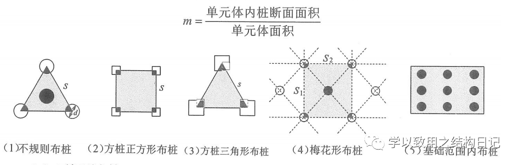

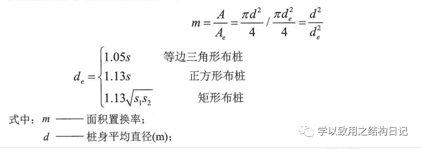

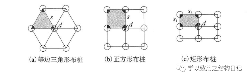

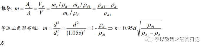

(2)面积置换率m的计算
    其实原理很简单,就是桩的面积A/处理地基的面积Ae,规范中是把处理后的地基等效为一个直径为de的圆进行计算的,又因为布桩的规律性,所以可以计算一个单元的面积置换率。
    所以知道这个原理后,即使有不规则的布桩方式也可以推导计算出面积置换率m,只要找出一个单元体,问题就迎刃而解了,如下所示:

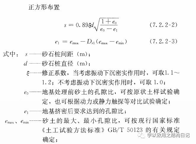

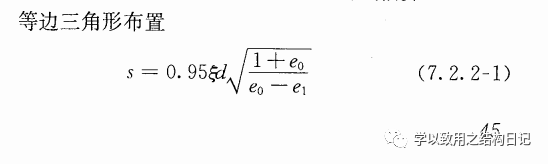

(3)桩间距与孔隙比的关系
    在《地处规》正文7.2.2条中,关于沉管砂石桩的桩间距有如下式要求,公式的推导依据是认为桩间土和桩的沉降量相同的。

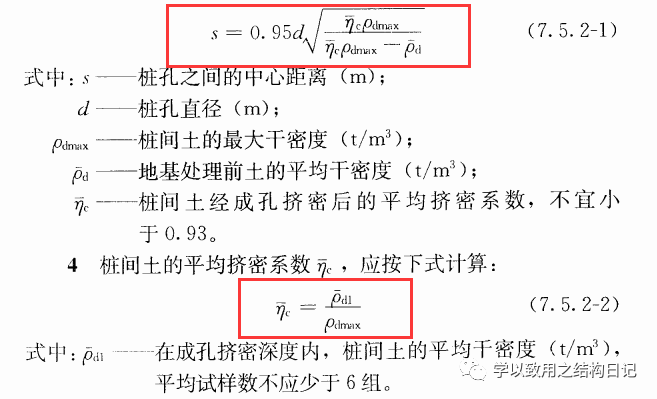

(4)桩间距与干密度的关系
   在《地处规》正文7.5.2条中,关于灰土挤密桩及土密桩的桩间距有如下式要求:
推导依据:桩间土和桩的沉降量相同的
