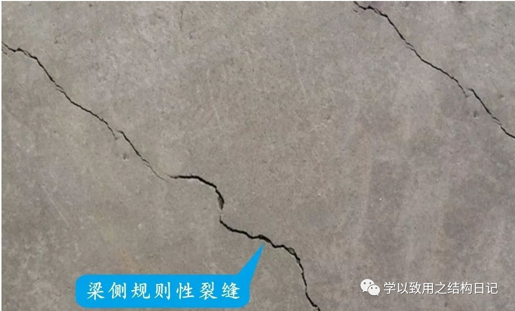

1.梁侧规则性裂缝
表现形式:现浇楼板上表面在梁两侧出现规则性裂缝。
形成原因:梁面负弯矩钢筋配筋不够或钢筋被踩踏致使负筋保护层过大。

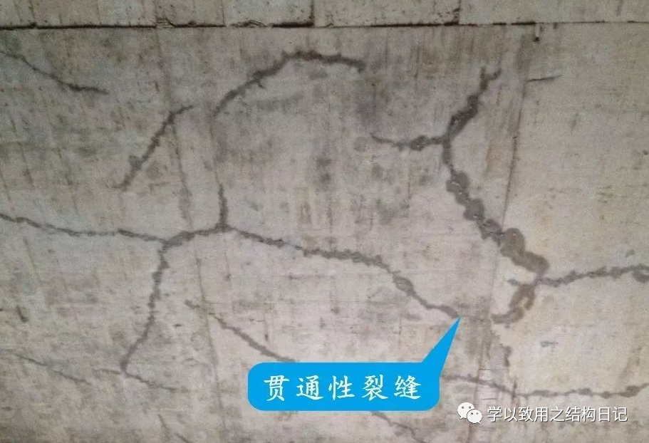

2.贯通性裂缝
表现形式:现浇楼板中部出现贯通性裂缝。
形成原因:配合比、材料不符合要求或现场加水致使坍落度过大,堆载过重、拆模过早、养护不良。混凝土早期强度低,水化及养护过程中干缩所致。

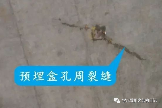

3.预埋孔周裂缝
表现形式:施工预留孔洞和水电预埋盒沿孔洞四角产生延伸裂缝;现浇楼板沿预埋线管易产生裂缝。
形成原因:楼板施工孔洞未预埋圆形孔洞或孔洞过大,另孔洞周边未设置加强钢筋;预埋线管直径过大或楼板厚度偏薄,或放置位置不合理,未放置在楼板中部。

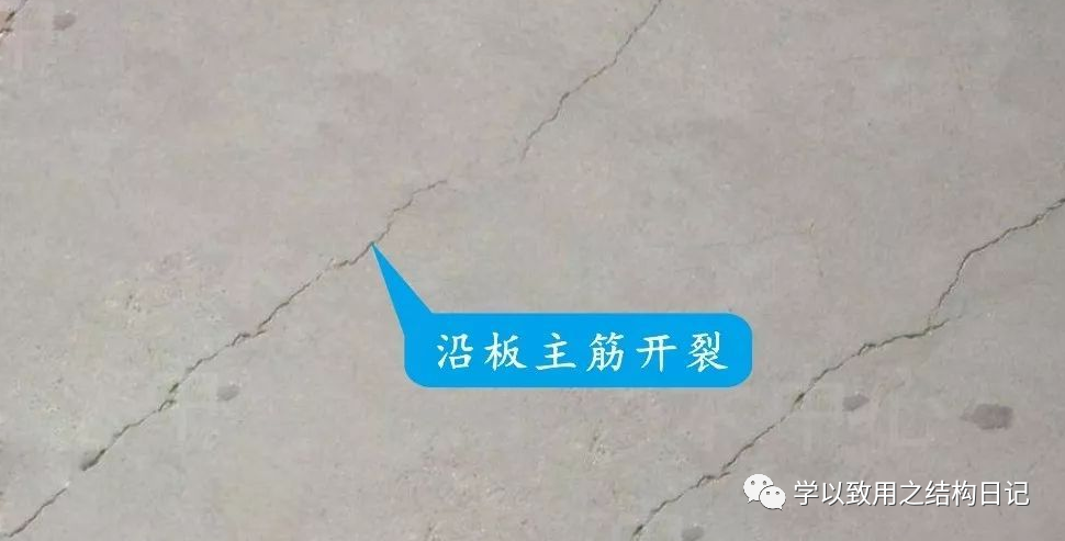

4.沿板主筋开裂
表现形式:现浇楼板沿板筋出现微裂缝。
形成原因:楼板底筋、面筋保护层偏小,垂直方向的分布钢筋保护层过大或没有分布筋,致使钢筋部位出现微裂缝。

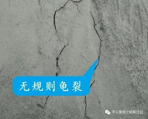

5.无规则龟裂
表现形式:现浇楼板表面出现无规则龟裂。
形成原因:混凝土水灰比过大或粗细骨料级配不良,二次收抹时间不合理,未采用抹光机压实抹平。

防治措施:
1.优化混凝土配合比,严格控制掺合料总掺量、水泥总用量和其他外加剂用量。
2.预拌混凝土在运输、浇筑过程中,严禁随意加水。
3.现浇楼板浇筑后12小时内(1.2N/m㎡)不得上人,24小时内不宜在现浇楼板上吊运和集中堆放施工物料。
4.混凝土模板支撑体系需必计算确定,除满足强度要求外,还必须有足够的刚度和稳定性。待同条件养护试块达到设计和规范规定强度时方允许拆模,并结合施工荷载保留部分支撑
5.建筑物端部房间外角应按设计要求设置放射加强钢筋,设计无要求时也应建议设计增设。
6.楼板混凝土浇筑时,应在初凝前进行二次振捣,终凝前进行两次抹压。混凝土应在初凝后,及时设专人进行养护,保湿养护时间不少于10天。
7.严格控制现浇板的厚度和现浇板中钢筋保护层的厚度。阳台、雨蓬等悬挑现浇板负弯矩钢筋下面,应设置间距不大于500mm的钢筋保护支架,在浇筑混凝土时,保证钢筋不位移。楼板负筋宜采用通长钢筋马凳筋确保保护层厚度,底筋宜采用细石砼保护层。
8.混凝土浇筑时,严禁采用钢管等物料在楼板上压制敷设水平管线的管槽。如楼板内预埋水平管发生漏埋、错埋,不得随意在板上剔槽敷管,应在装饰层内综合布设
9.楼板混凝土浇筑前,必须搭设可靠的施工平台、人行走道,施工中应派专人护理钢筋,确保钢筋位置符合要求,并设专人移动操作马道。
10.楼板泵管、测量孔洞等应采用圆锥形,上部比下部大30mm;不宜采用方形,避免楼板受力后出现应力集中,板中微裂缝沿孔洞四角延伸。
