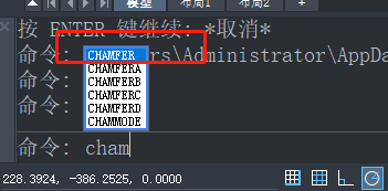

2\可以在工具栏中找到倒角命令,也可以直接命令行中输入快捷命令“CHAMFER”

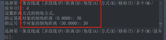

3、执行命令后,命令行中出现有距离和角度。我们选择输入“D”距离命令,然后如图所示输入分别距离30,第二条线距离也是30

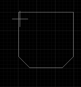

4、完成后选中矩形的两条边,如下图所示这时候倒角就绘制出来了

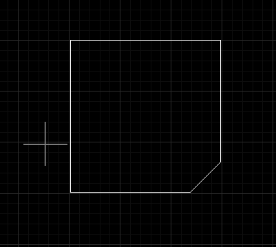

  5、然后再次执行倒角的命令,这次输入角度命令“A”,线段距离数值为30,角度为45度,选中矩形即可

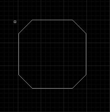

 6、也可以一次性设置四个倒角,我们设置完一次后,再执行倒角命令,命令行中选中【M】系统将会自动执行相同的数据,再选中矩形的多条边即可,效果图像如下图所示
