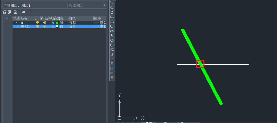

1.  首先,打开CAD软件,进入绘图区域。以下图为例,两条直线分别在不同的图层,现在我们尝试通过调整图层顺序将绿色直线放在白色直线前面。

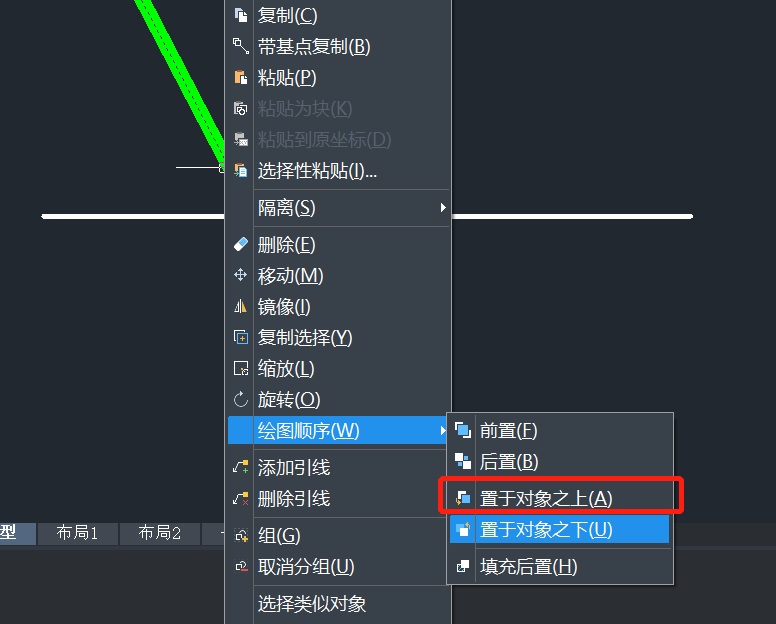

2.  点击选中绿色直线,点击鼠标右键,在出现的菜单中选中【绘图顺序】—【置于对象之上】。

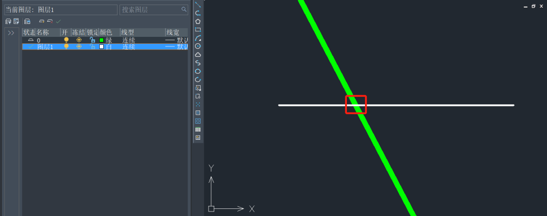

3.  根据提示选择【参照对象】,点击一下【白线】,回车确认。此时我们可以看到绿色直线已经出现在了白线的前面,如下图所示。
