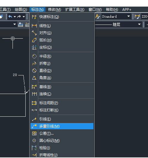

1. 我们先把图形绘制好,或是打开要标注的图形文件,在软件上方的菜单栏中点击【标注】,在里面找到并点击【多重引线】;

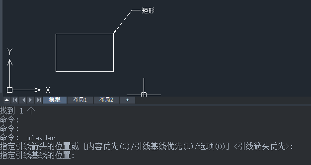

2. 接着在绘画区指定引线箭头的位置,引线基线的位置,再输入引线的内容,这样一条多重引线就绘制完成了,如下图所示:

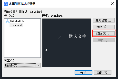

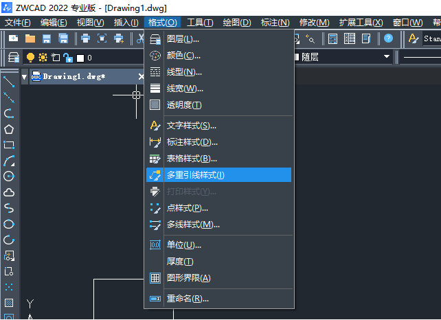

3. 如果要修改多重引线的箭头,基线等的样式,我们打开多重引线样式管理器,点击软件上方菜单栏中的【格式】,在里面找到并点击【多重引线样式】,打开多重引线样式管理器;
4.在弹出的对话框中,点击【修改】按钮;

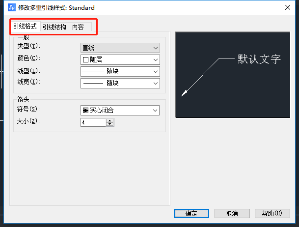

5.点击之后,就弹出了修改多重样式对话框,在引线格式这个界面,就可以对引线的线型和颜色等进行修改,以及箭头的大小,符号进行修改;还可以点进内容界面,对文字的颜色,角度等等进行修改;修改完成之后点击【确定】即可。
