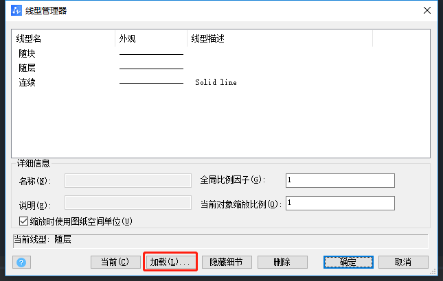

2. 这样,我们就打开了线性管理器对话框,接着我们点击对话框下方的【加载】按钮。

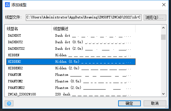

3. 点击之后就会弹出一个添加线型对话框,我们在里面找一个我们想要的线型,然后点【确定】,这里我们以选择HIDDEN2为例。

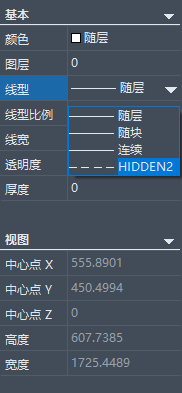

4. 点击确定之后我们就能在线型管理器这里看见了,在软件上方的线型那也可以进行选择,还有在绘画区右侧的特性区的线型那里也可以看见,要修改线型就会变得方便许多。
