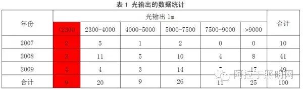

检测数据的说明
城市中的机动车道路分为快速路或主干路、次干路和支干路。路灯发出的光通量是保证路面达到道路照明标准要求的照度水平的基本条件。

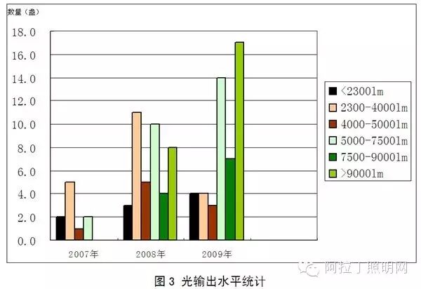

根据国家标准对各类道路照明水平的要求,我们将LED路灯的光输出(单位lm)分为<2300、2300-4000、4000-5000、5000-7500、7500-9000和>9000等6个区段,检测结果给出的落在各个区段的LED路灯的数量及其统计见表1和图3,要说明的是光通量最小值2300lm也参考了DOE给出的LED路灯光通量的最小值。
-最小值2300lm:支路是次干路与居住区道路之间的连接道路,对于一个初始光通量2300lm的LED路灯,我们可以计算其用于双车道支路、而且要达到标准要求的支路照度8lx时所适宜的灯间距。计算过程如下:
设:路宽为3.5m×2,维护系数为0.8,单侧布置,适宜的灯间距为D,则计算函数式为:
达到8lx的路边被照面积和达到4lx的屋边的被照面积 = 初始光通量×维护系数。
8×D×(3.5+3.5)+4×D×(3.5+3.5)=2300×0.8 D≈22m。
未达到道路照明所需的光通量最小值的被测灯具数量有9个。
-2300-4000lm:次干路是城市中与主干路结合组成路网、起集散交通作用的道路,其照度要求达到10lx。满足次干路二车道至三车道的照明水平,灯具的初始光通量应达到2300-4000lm。
落在这个区段的被测灯具数量有20个。
-4000-5000lm:满足次干路四车道的照明水平,灯具的初始光通量应达到4000-5000lm。
落在这个区段的被测灯具数量有9个。
-5000-7500lm:主干路是连接城市各主要分区的干路,采取机动车与非机动车分隔形式。机动车在主干路上的行驶速度比次干路快,照明水平比次干路高,其照度要求达到20lx。满足主干路二车道的照明水平,灯具的初始光通量应达到5000-7500lm。
落在这个区段的被测灯具数量有26个。
-7500-9000lm:满足主干路三车道的照明水平,灯具的初始光通量应达到5000-7500lm。
落在这个区段的被测灯具数量有11个。
->9000lm:达到主干路四车道的照明水平,灯具的初始光通量应达到9000lm以上。
以照度达到30lx计,路灯单侧布置时,灯间距为12m[30×D×(2×3.5+2×3.5)+15×D×(5+5)=9000×0.8],以双侧对称布置时,灯间距为24m。
落在这个区段的灯具数量有25个。
数据显示,总光通量水平在提高。2007年大部分LED路灯的总光通量处于支路水平,而且,20%的LED路灯的光输出小于2300lm,不适用于机动车道的道路照明。
2008年以后,适用于次干路和主干路的路灯比例逐渐提高,占到总数的92.2%。其中,达到主干路光通量水平的LED路灯占到了66.7%。
2009年,光输出水平又有明显提高,达到主干路四车道以上的光通量水平的路灯占有了最高比例,达到34.7%,见图3。

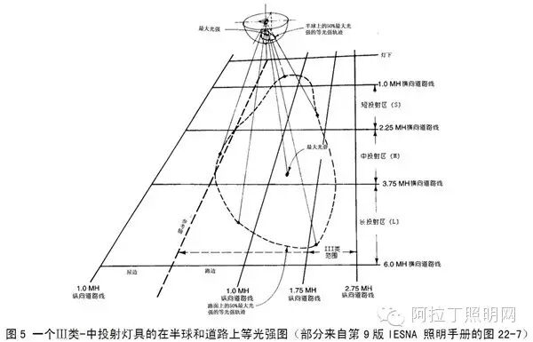

二被测灯具的光分布情况

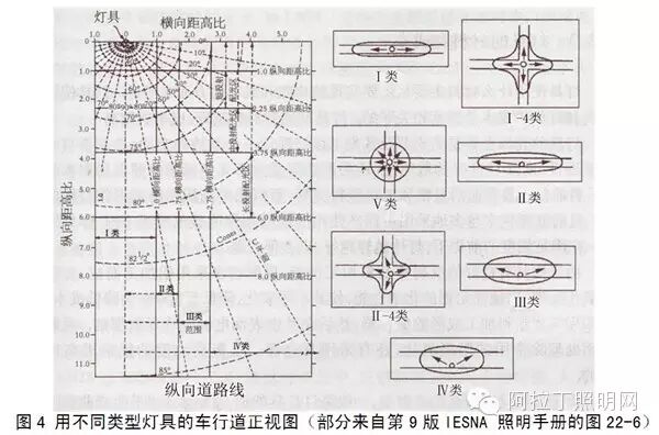

按IES对灯具光度分布的分类方法,路灯的纵向光分布可按短投射配光、中投射配光或长投射配光分类,沿道路的横向配光的分类的方法是以50%最大光强的曲线覆盖区域的位置进行的,沿道路横跨线,将道路表面分割成四个纵向宽度,即I类、II类、III类和IV类。
图4是各种光分布灯具用于车行道的示意图,图5是一个Ⅲ类-中投射灯具的在半空间和道路上的等光强图例。
LED路灯的光分布应按照IESNA的分类方法。

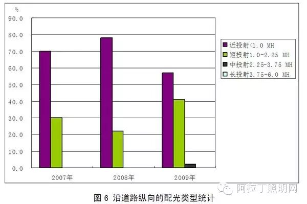

被测灯具纵向光分布的情况

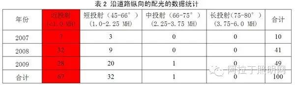

表2和图6是被测灯具纵向配光情况的统计。
(1)灯杆间距与纵向光分布的关系
纵向光分布是以最大光强的投射角度进行分类的,纵向投射角度不同的路灯,能够照亮的路面长度就不一样,如果沿道路纵向光线投射角度小的灯具,照亮的路面长度就比较短。
当灯具沿道路纵向光线投射角度增大时,灯杆的间距增大,单位道路面积的灯功率就相应减小,光束投射的远或近是路灯节能水平的重要因素之一。
(2)检测数据表明大部分LED路灯是近投射配光
分析LED路灯测试数据发现,大部分投射距离很近。从表2可以看出,大部分灯具处于3种纵向分布之外的近投射区域,近投射配光需要的杆距很小,不适于用作机动车道路照明。
从2007年至2009年的数据看出,短投射灯具的比例有所增加。2007年至2008年灯具光束的投射角度没有提高。直到2009年的近期,出现了中投射型的LED路灯。

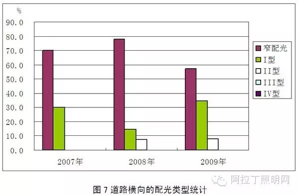

被测灯具沿道路的横向光分布的情况

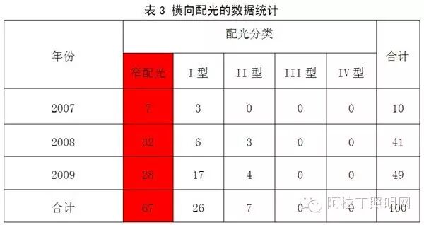

表3和图7是横向配光的情况。
(1)车道数与横向配光
应按车道的数量配用适宜的横向配光类型的路灯,如某一II类横向配光的路灯的正确应用是4车道,那么如果错误的用于2车道,就会有较大比例的光通量照射到道路以外的区域,光通量的利用率降低,LPD值会受到影响。
(2)目前LED路灯的横向配光情况
从2007年至2009年的数据来看,LED路灯的配光大多属于窄配光,仅有30%左右的路灯达到了I类或II类的水平。其中,2008年至2009年的I类横向配光比例有所提高,从14.6%增加至34.7%。

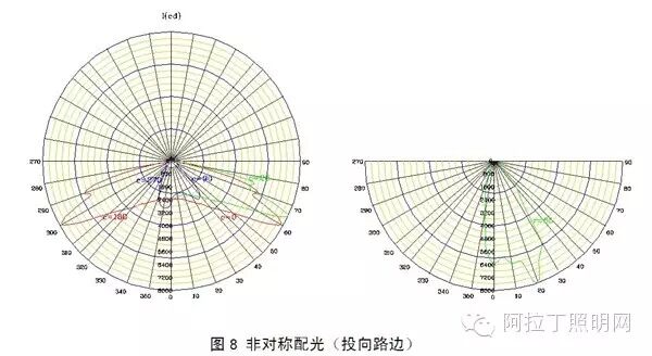

(1)C-90°和C-270°配光属于非对称配光,且其最大光强投向路边区域
这类灯具的光通量利用率高,LPD有可能降到最佳值。
配光图例见图8。

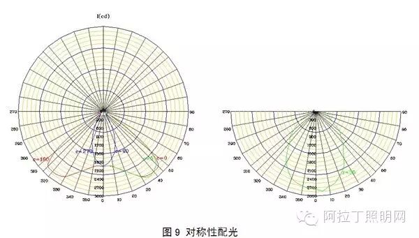

(2)C-90°和C-270°的配光属于对称性配光
有较多的配光形式只是将室内灯设计照搬过来,没有考虑路灯的特点。经过统计,目前,照明质量不合理的路灯中C- 90°和C-270°平面配光属于对称型的占60%,只适合路灯装在路中央或必须仰角很大的路边安装条件。
配光图例见图9。

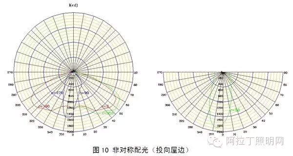

(3)C-90°和C-270°配光属于非对称配光,但其最大光强投向屋边区域
如果路边区域和屋边区域搞反了,最大光强投向了屋边区域,照明质量将更劣于C-90°和C-270°对称形式的配光。这种情形在LED路灯中不在少数,大约有10%的路灯的最大光强投射方向在屋边区域(C-270o至C-360o域限内)。
配光图例见图10。
