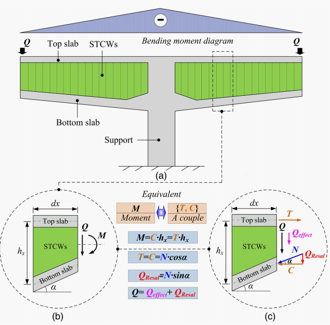

图 1 变截面波形钢腹板箱梁刚构桥抗剪转移效应

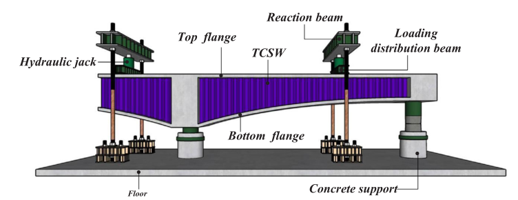

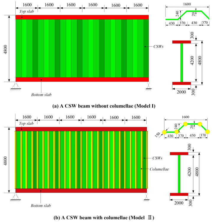

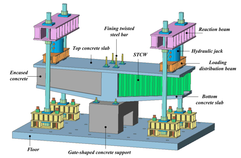

剪切行为:Zhou等[14]-[18]对考虑转移效应(Resal effect)的变截面波形钢腹板箱梁剪切行为进行了系列报道。该转移效应是指桥墩对主梁的竖向剪力部分会通过受压底板的轴力来抵抗,使截面需要抵抗的实际剪力降低,如图1所示。图2、图3分别为不同底板曲线的变截面波形钢腹板箱梁剪切试验情况。研究结果表明,不考虑这种转移效应,在计算剪力时会过于保守。文献[17]受昆虫独角仙翅膀结构造型的启发(图4),对传统波形钢腹板提出了改进策略,在波折拐点进行了局部加强(图5),通过有限元模型的对比分析,表明改进型波形钢腹板具有更优越的受力性能。该改进型波形钢腹板经过了概念提出与理论分析,但在正式投入使用前,仍需开展加工制造、成本效益比较及其他多项力学性能的研究。
图 2 变截面波形钢腹板箱梁(底板曲线按直线变化)受剪试验
图 3 变截面波形钢腹板箱梁(底板曲线按抛物线变化)受剪试验

图5 基于独角仙翅膀结构的改进型波形钢腹板

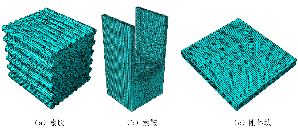

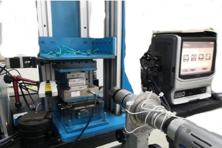

高文丽对悬索桥主缆钢丝动态接触与滑移行为开展了研究[33]。他们的研究角度更细观,首先对主缆与鞍槽的相互作用从微动滑移的观点出发,认识到在主缆出现不平衡力时,内部钢丝、钢丝与鞍槽底部、及钢丝与鞍槽侧面隔板之间会出现微滑移状态,通过调整后寻找整个缆鞍系统新的平衡状态。在方法上,首先对索股及鞍槽整体进行三维实体有限元模型(图6)分析,确定出钢丝与鞍槽底板及侧隔板的接触作用力范围,从而设计出试验荷载,然后以高精密的试验装置(图7)来测试钢丝与钢丝、侧隔板及鞍槽底部之间的动态滑移行为。在一系列钢丝间、钢丝与侧隔板及鞍槽底部间的滑移曲线、变形的测试结果方面,量级均以μm计。研究成果不仅考虑了实际桥梁的工程应用,更重要的是获得了大量的钢丝摩擦的基本性能。
图6 索股与鞍槽相互作用有限元模型
图7 钢丝动态接触与滑移试验装置

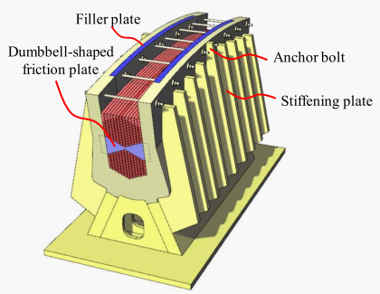

针对双缆多塔悬索桥,Zhang等[34]提出了一种新型鞍槽系统,如图8所示,并基于理论公式与数值模拟研究了主缆抗滑安全性。在研究结论中,强调了主缆的抗滑安全性随中塔刚度的增加而增加,致使双缆多塔悬索桥不再有中塔效应的制约。
图8 带哑铃型摩擦板的双主缆鞍槽

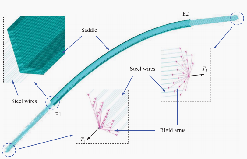

Zhang等[35]基于钢丝层面研究了单根索股的摩擦特性,索股为37丝规格。在数值模型中,采用梁单元模拟钢丝,采用实体单元模拟鞍槽,钢丝与钢丝之间按线线接触,而钢丝与鞍槽之间采用线面接触,如图9所示。计算模型经试验验证后,分别研究了侧板与底板抗滑配比及摩擦系数与滑移量的关系。另一方面,Zhang等[36]采用推导的理论模型研究了鞍槽内的主缆分层滑移,研究结果表明竖向摩擦板的设置可能加剧单根索股抗滑力分布的不均匀性。张清华等[37]提出了主缆与鞍座间摩擦抗力评估的混合解析数值法,该方法考虑了主缆力沿鞍槽弧长的变化,并按缆鞍平面有限元模型计算主缆与鞍槽的压力,并反推某一平面内的摩擦抗力,最后沿鞍槽弧长进行积分(累加计算)。所采用的缆鞍平面有限元模型为平面应变模型。

图9 基于梁-实体单元的缆鞍系统有限元模型

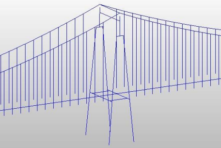

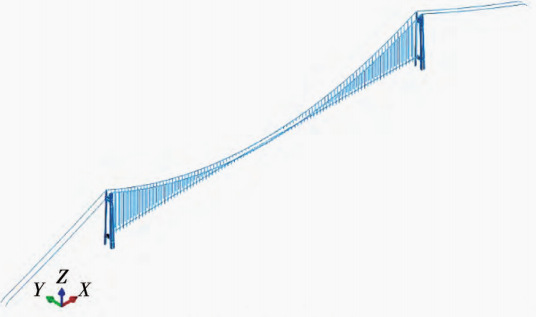

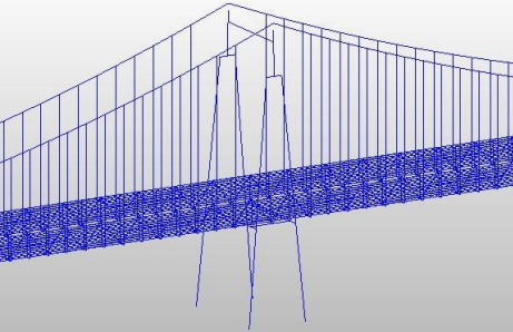

Cheng等[39]基于有限元模型导出了多塔悬索桥中塔刚度对抗滑系数及挠跨比的影响曲线,并给出了摩擦系数μ=0.28~0.3时中塔的合理刚度取值范围。选取的背景桥梁为温州瓯江北口桥,建立的有限元模型分别为主梁全桁架模拟的全桥模型及主梁按单梁模拟的全桥模型,模型之间相互对比验证,并用后者完成了主梁刚度变化的相关讨论。
Zhang等[40]提出了非等跨多塔悬索桥主缆找形算法,并研究了热效应对主缆线形的影响。
(a)桁架主梁的全桥模型
     (b)简化主梁为单梁的全桥模型
图10 多塔悬索桥杆系有限元模型

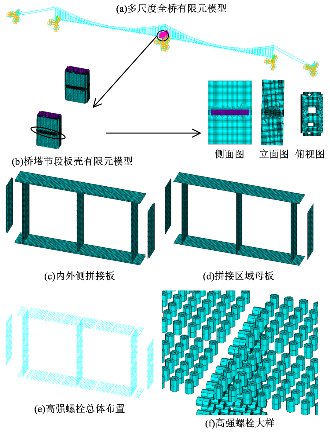

张兴标等[43]对多塔悬索桥中间钢桥塔的极限承载力进行了研究,探究了塔段连接对钢桥塔极限承载力的影响,计算中使用了包含中间钢桥塔为壳单元而其他区域使用杆系单元的多尺度有限元模型(图12)及全杆系有限元模型,中间钢桥塔的建立包含了桥塔壁板的对接与拼接接触关系,分析过程涉及几何非线性、材料非线性及接触非线性。在论文中,认为考虑一道拼接缝对桥塔极限承载力的影响较小。
图12 含钢桥塔节段为板壳模型的多塔悬索桥多尺度有限元模型

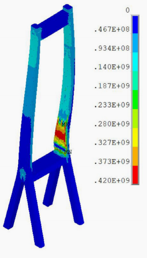

Cui等[44]提出了一种考虑油罐车火灾的三塔悬索桥稳定性分析方法,并以泰州大桥为背景展开了实例分析,得到了不同火灾程度下桥塔的全过程受力行为、及不同燃烧时间对应的桥梁稳定系数。
此外,王春江等[45]对鹅公岩轨道交通专用桥的施工过程稳定性进行了研究,该桥在施工过程中会经历斜拉桥到自锚式悬索桥的体系转换。孙亮[46]对斜拉桥使用的异形曲线钢桥塔的极限承载力进行了研究,模型采用了全板壳有限元模型和杆系有限元模型。毛勇等[47]探讨了大跨径缆索承重桥梁静力稳定性分析方法,再次论证了非线性稳定计算的必要性。
上述研究均以实际桥梁为背景而展开,可知,2020年度,在缆索承重桥梁极限承载力方面,材料行为、构件的非线性连接的模拟有更精细的考虑,对以往不曾出现的火灾下的影响有所涉及。桥梁极限承载力分析方法的精细化程度有所提高,并开始出现了多场耦合分析的迹象。同时,根据黄侨等模型对比的研究,极限承载力分析模型的规范化有待进一步加速发展。
图13 钢桥塔在某一受火状态下的应力状态(单位:Pa)

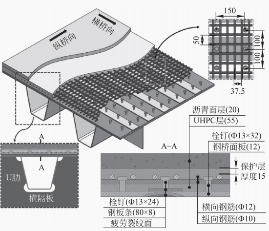

2020年初,孙航行等[48]报道了UHPC加固技术在桥梁工程中的进展,主要阐述了材料、界面连接、试验及在梁桥应用方面的研究进展。然而,大跨径桥梁的钢桥面板在服役多年后,可能出现不同程度的疲劳开裂,在我国日益增长的交通量影响下该问题的突出性更加显著,国内已出现了利用UHPC技术对大跨径桥梁进行加固的实例研究。王洋等[49]报道了采用UHPC技术对武汉军山长江大桥进行加固的研究,他们的论文中提出了新型加强版的轻型组合桥面结构,通过在传统钢—UHPC桥面板中置入钢筋网和带栓钉的横向钢板条来实现,在实际应用中,在原桥面系上通过布置钢板条、钢筋网及施工UHPC面板几个关键环节完成加固。其中钢筋网和带栓钉的横向钢板条的主要作用是强化了UHPC底面的横桥向抗裂性能。文献[50],[51]也做了相关报道。闫燕红[52]等采用铺装结构层为30mmSMA10+45mmUHPC层对海河大桥钢桥面板进行加固,之后进行了连续4年多的跟踪检测,发现加固区域未出现新的病害。此外,Mcmullen等[53]报道了采用UHPC技术加固腐蚀钢板桥梁的研究;李彬瑜等[54]研究了纵向弯曲作用下UHPC加固钢桥面板焊接节点疲劳性能;王立国等[55]探讨了超短栓钉的钢-超薄UHPC组合桥面应用于大跨径悬索桥的可行性,使用该方案的目的之一也是为了满足后期加固的需求。上述研究表明,通过UHPC技术加固桥面板后,桥面系的综合力学性能有显著的提高,在桥梁加固中具有较好的推广应用前景。
图14 新型加强版的轻型组合桥面结构[49]

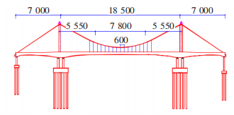

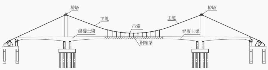

崔明珠等[56]分别研究了变截面梁与悬索组合桥梁的静力计算方法和体系参数设计。该桥型是在连续梁或连续刚构桥跨中区域设置悬索部分,如图15所示,悬索对连续梁式桥跨中有支承作用,可有效解决连续梁式桥跨中下挠严重的问题。王雨威等[57]则对变截面梁与自锚式悬索组合桥梁(图16)的体系参数进行了分析,包括垂跨比、边中跨比及主缆抗拉刚度。
图15 连续梁与悬索组合桥梁结构体系示意图[56]

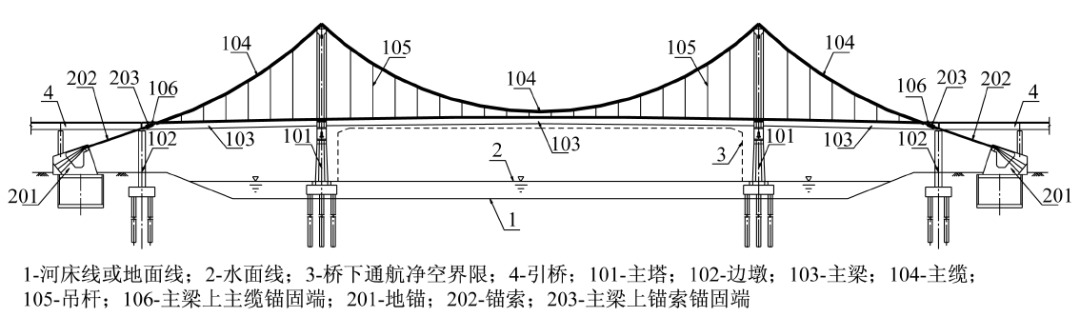

肖汝诚等[58]提出了一种新型悬索桥—部分地锚式悬索桥,如图17所示,在受力特征、施工方法、挠度理论、静动力性能及锚碇设计等方面进行了分析,认为其适用于净空受限、基岩埋藏深等特殊建设条件的桥位。该桥型是在自锚式悬索桥形式的基础上,设置一个较小的锚碇,主梁端部与锚碇之间用锚索连接,可以调整索力。
图16 连续梁与悬索组合桥梁结构体系示意图[57]
图17 部分地锚式悬索桥结构[58]

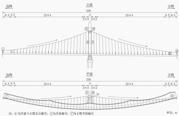

吴月星等[59]对空间异形索面悬索桥主缆成桥线形计算方法进行了研究,并以韩国永宗大桥和洛河大桥为背景进行了算例验证。洛河大桥主梁为曲线梁,索面为空间索面,如图18所示。
图18 洛河大桥[59]

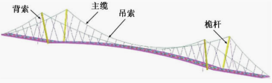

杨晖柱等[60]研究了空间整体张拉式悬索桥的结构设计与分析。背景桥梁为跨度165m的三跨连续悬索桥,采用外倾的空间索面及桥塔。索塔由倾斜的桅杆与背索组成,属于柔性桥塔,具有摇摆功能。
图19 空间整体张拉式悬索桥的结构[60]

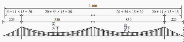

张清华等[61]为了对多塔双缆悬索桥体系的受力特性开展深入研究,基于有限元方法对其静力特性以及关键设计参数的影响效应进行对比分析。
图20 双缆悬索桥[61]

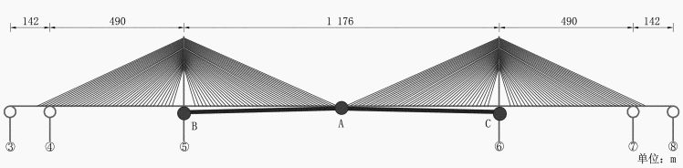

秦顺全等[62]以常泰长江大桥主航道桥公铁两用斜拉桥(主跨1176m)为背景,提出了纵向设置碳纤维复合材料(CFRP)水平索的“温度自适应塔梁约束体系”,以降低桥塔弯矩和梁端位移量。
图21 温度自适应塔梁约束体系示意[62]

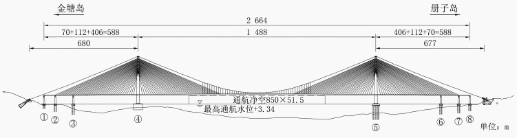

以西堠门公铁两用大桥为背景,如图22所示,何东升等[63]、肖海珠等[64],[65]对大跨径斜拉-悬索协作体系桥的结构参数设计及静动力特性进行了研究。
图22 西堠门公铁两用大桥[64]
