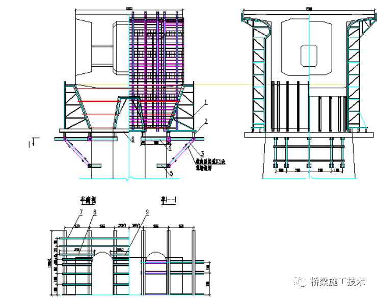

图1. 0号段托架方案设计图
0号段托架由底模外桁架、底模内桁架、边纵梁、横梁、三角托架、上下预埋件及对拉精轧钢筋组成。
底模内外桁架直接支撑底模板,桁架内弦杆采用2[14槽钢;外弦杆采用2[10槽钢;竖杆、斜杆均采用[8槽钢。
边纵梁采用I32b,支撑外侧模。横梁A采用双[8槽钢格构式结构,横梁B采用双I32b,与桁架、边纵梁焊接后提供施工平台。承受混凝土荷载,底模桁架、边纵梁、模板自重及施工荷载,并将荷载传递给三角托架前节点和上预埋件。三角托架杆件采用2[25b格构式结构,节点采用销接,仅承受轴力;并将荷载传递给预埋件。上预埋件均采用2[36b格构式结构,下预埋件采用2[32b格构式结构,下预埋件预埋0.9m。上预埋件承受横梁的竖向力及水平杆的水平拉力;下预埋件承受斜杆轴向力。

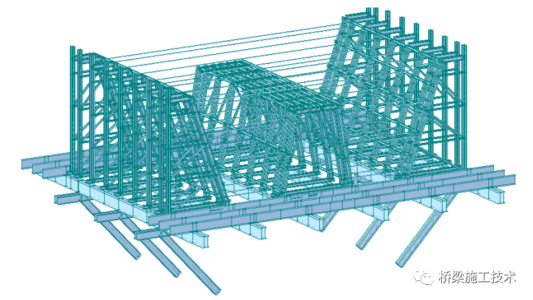

采用大型结构计算软件进行整体空间内力分析。按允许应力法进行检算。计算模型全部采用梁单元。为使模型简洁,便于计算结果分析,箱梁翼缘板混凝土重量及其上的施工人员、材料、机具荷载转换为集中荷载施加在边纵梁上。
图2.总体计算图式

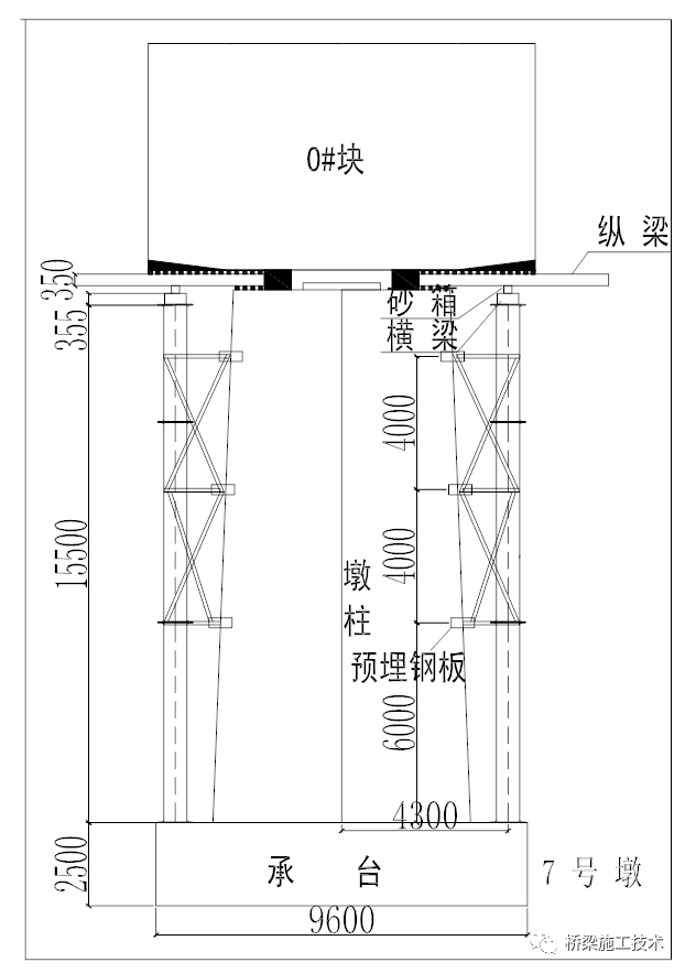

1. 钢管支架结构

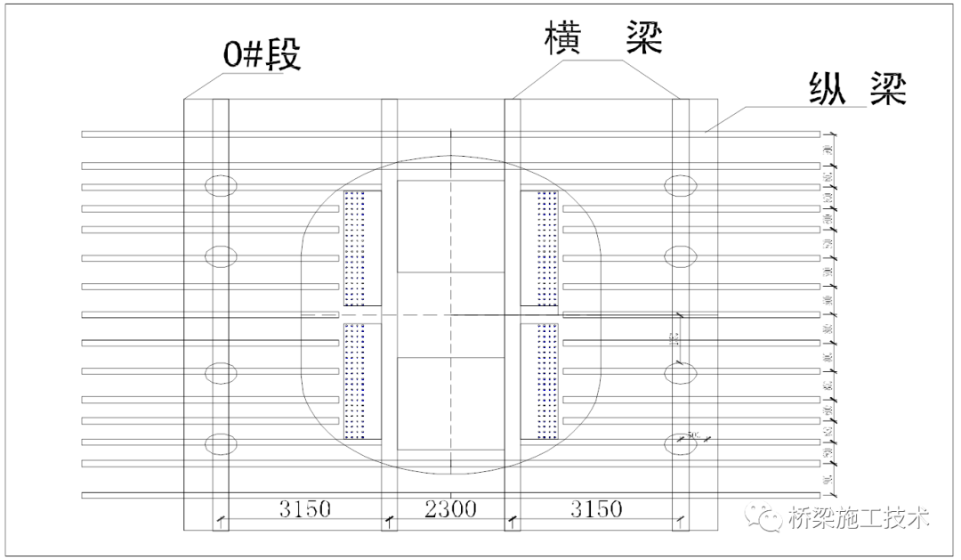

本支架法采用Ф600*10钢管,横梁采用双36槽钢的组合,纵梁采用35H型钢,柱间采用Ф102*5钢管系梁焊接。钢管支柱的加工按每节6米预先制作完成,(如图3)顶节根据设计长度加工成调整节,每根钢管的下料长度必须进行编号并于技术员指定的施工长度一致,下料长度须专人操作并专人检查,法兰盘的切割及其螺栓孔位必须保证其准确性.钢管支柱的加工要保证下料的准确性并依照图纸做出相应的模板。钢管支柱安装,采用分阶段制作,逐节吊装,法兰连接的组拼方案,为保证连接的准确性,及钢管的垂直度以每两节在地面进行试组装,(同时在钢管的侧面焊接踏脚钢筋)组装完成后采用50T汽车吊吊装。每根钢管顶、底部设法兰盘,法兰盘间采用螺栓连接,底节钢管柱的法兰盘与临时基础预埋δ=20mm钢板焊接,钢管与钢管与法兰盘之间的焊接要求焊缝厚度不小于6mm,焊缝应饱满无蜂眼,杜绝发生漏焊缺焊等现象的发生,若发现应立即补焊直至合格。拼装完成后测量四根钢管长度及垂直度。在钢管柱顶焊接两根双36槽钢组合做横梁,横梁上纵向布置15根35H型钢其间距为90cm+60cm(翼缘板)+2*60 cm(腹板)+80 cm (倒角)+4*80 cm+(底板)+80 cm(倒角)+2*60 cm(腹板)+90 cm+60cm(翼缘板)。

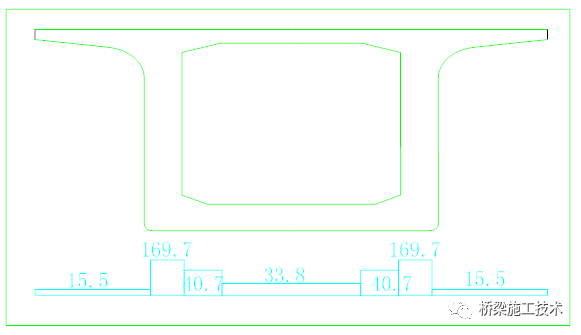

44m+3*88m+44m连续箱梁0#段梁高6.8m。梁体自重模型可简化。
图5  荷载分布图
梁体最大荷载为:169700N/m2。
支架、模板荷载:3500N/m2。
配重等其它荷载:1000N/m2。
最不利荷载合计:174200N/m2。
荷载安全系数取1.2。
则计算荷载为174200×1.2=209040N/m2。
2.2 支架立柱计算
2.2.1 立柱强度验算
最大荷载情况下,受力面积为3.494×2.522=8.812m2。
则每根立柱受力为209040×8.812=1842060.5N
立柱采用的是Ф600×10型钢管,查得截面积A=185.354cm2;惯性矩I=80675.313cm4;惯性半径i=20.862cm。
σ=N/A=1842060.5/(185.354*10-4)=99.38Mpa<[σ]=125Mpa
2.2.2 立柱稳定性验算
λ=L/i=1550/20.862=74.3,查《钢结构设计规范》附录C得:Ф=0.616。
σ=N/ФA=1842060.5 /(0.616×185.354*10-4)=161.33Mpa<[σ]=215Mpa(立杆抗弯设计强度)
因此,立柱的强度和稳定性均满足要求。
